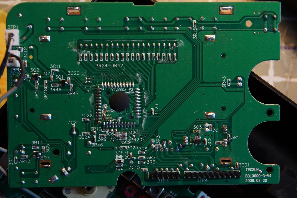

Уважаемые коллеги, нужна схема радиоприёмника Grundig NGS350DLB, или сервис-мануал. А точнее нужна схема вот такой его платы управления. Перерыл интернет, везде пишут, что схемы нет. Одна надежда на наш форум. Очень прошу помочь. Спасибо!

Надёга угасла, не ищи, нет её, ни надёги, ни схемы. Да еще и "клякса" под названием контроллер, реанимации не подлежит, суши весла, девайс в помойку. Хотя можешь прогреть, терять то нечего.

Ну а смысл в схеме если клякса загнулась то искать новую на китайских сайтах-благо марка на ней есть.
Да и китпром это какой то на грюндиг не похоже

Krustran, ты по Китайски понимаешь подшучивать, дразнить есть только структурная схема http://files.radioscanner.ru/uploader/2011/shema_bcl3000_melkij.jpg

так таки да улыбка он такой Хрундих-как мост Патона смех ( у ТС на фото платы чо написано? TECSUN BCL3000) а вот и ннфа про такой Грюндиг http://remont-aud.net/forum/56-23495-1
ЗЫ- я тебе даже могу дать схему с фотками на твою кляксу подмигивание http://www.5bcl.com/Article/Class11/200909/3480.html и ещё есть и полный мануал на TENSUN BCL3000 (только там всё на китайском написано - разберёшься ? ну примерно типа так 德胜/德生BCL-3000: подшучивать, дразнить )

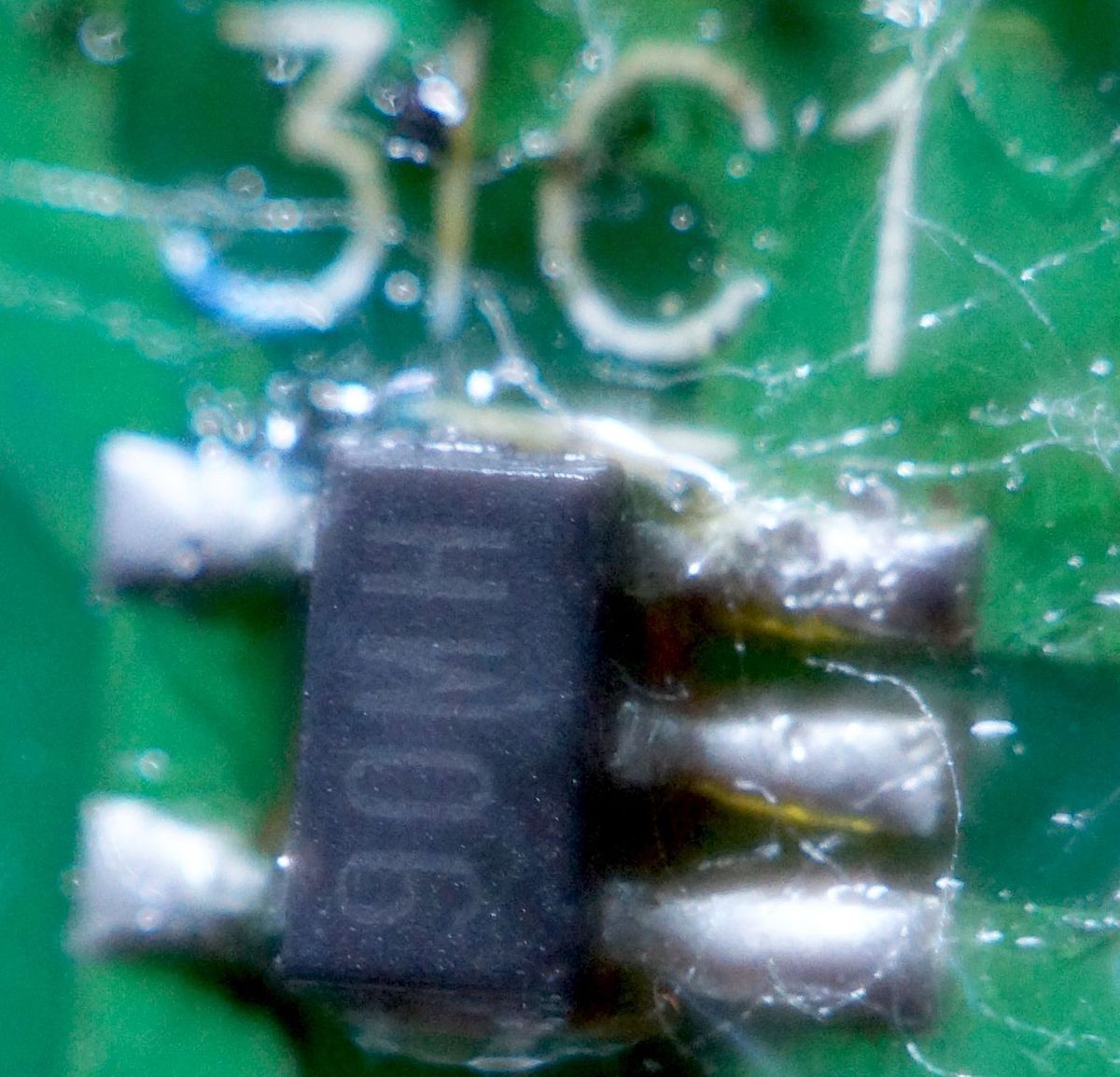

классно! В иероглифах разобрался! 德胜/德生BCL-3000 -вот перевод: Ruby / Desheng BCL-3000. И, действительно, большое спасибо за схему с фотками! Но схема не открывается в хорошем качестве, хотя вроде должна, пишет: HTTP Error 404.0 - Not Found, а так не разобрать номиналы деталей. А нужен номинал 3IC1 и режимы. Расшифровать по надписи на корпусе пока не получается. Корпус SOT-23-5, надпись на корпусе 90MH. На китайском разберусь если есть мануал, можете дать ссылку или файл скинуть?
ДОБАВЛЕНО 04/07/2014 14:12
А так плата работает, есть индикация, но при нажатии на кнопку "Power" происходит включение и сразу проседает напряжение на 3 ноге 3IC1 с +3,3 v до +0,6 v. и естественно, индикация на жки становится едва заметной.
Krustran, а что-же, предполагаемую распиновку, не написал?
В таком корпусе и с таким Marking Code, много чего может быть! подмигивание

- да без проблем - вот только как ты его скачаешь - там регу надо китаёзную иметь - телефон спрашивают при реги ихней подмигивание ( даи там особого нечего нет ( это просто мануал с блок схемой и всё ) ЗЫ- ну если так надо это то я могу его залить на сайт ? cмотри а теперь в отношение микрухи ты так-же скопируй эту схему как и фотки и переведи его в другой формат ( если не получится - я попробую суда её скинуть) бяка или надо регу зделать на этот сайт ( но по моему она не кликабельна ?просто автор поясняет принцип работы данного приёмника, и при этом приводит эту схему и фотки ещё ) в схеме нет напруг и тем более в мануале ( в этой микрухе задействено только три пина - она питает проц по 11 ноге - это стаб DC/DC -на 4 V отцепи 2 -ногу ( и посмотри мож у тебя проц напругу эту садит ? и проверь сопро между 11 пин и корпусом - если всё Ок тогда надо менять ленейник) -1 -копрпус -3- вых. - 4 и 5 на корпусе стоят - (не за действенные ) - я прав ? (плохо видно ,что-то из RICOН ) смотри Ricoh Marking Code у меня написано RN5Rx40BA- смотри marking code 90 -по моему эта RN5RZ40BA P.S- -а если так посмотреть на эту схему

serega-64, огромное спасибо! Я тоже нарыл, что это RN5RZ40BA и даташит по твоей ссылке и схемку скачал, в принципе, на схеме всё что нужно сносно видно. По моему -то что надо! Сейчас плата не со-мной, завтра буду проверять. Ты всё правильно написал! По результату обязательно отпишусь. браво!
