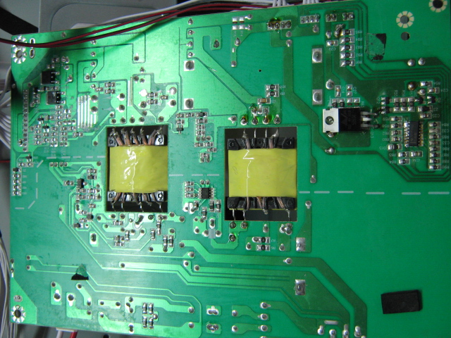

LCD телевизор Supra CTV LC3265 Silver
TC315FJE1-матрица
CV182H-E main:
CDT-3SP512-37 тюнер
CAT6354CQ
GA51145
BSF-PI320201B Питание
ME25N06
TL494G
LD7575PS
ME12P04
Вообще нужна схема BSF-PI320201B. Привезли с битым ME25N06. Поменял и через день повтор. Меняю на 50N06 и TL494. Теперь может уходить в дежурку через разные промежутки времени, а может не включаться подсветка. Замыкаю кратковременно линейку светодиодную хоть одну, хоть другую - подсветка загорается. Схемы не нашёл.

россошанец, А линейки подсветки физически проверить тебе коран запрещает или что?Хоть бы проверил на замыкание с корытом...диоды Шоттки в этих схемах тоже глючат.

Линейка обрывалась. Теперь совсем сдохла.
ДОБАВЛЕНО 10/07/2014 13:35
И заменить нечем

Сегодня был такой. Непропаи разъемов на стрингах.Разборка панели,пропайка разъемов,замена полевика на то,что было под рукой - IRF1010.Пока на прогоне.
