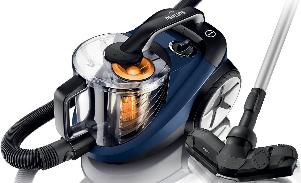

Нужен FC8761 service manual к пылесосу PHILIPS FC8761
Прошу помощи. Не могу разобрать корпус. Весь видимый крепёж выкручен и отщёлкнут. Держит где -то. Опасаюсь что- нибудь подломить. Может кому приходилось его разбирать.Подскажите, пожалуйста, как правильно это сделать.

Нужно вытаскивать кнопки включения и подмотки сетевого шнура. Под ними выкручиваются саморезы 4 шт. Также следует выкрутить все 5 саморезов под мусорным контейнером. После этого верхняя крышка пылесоса лего снимается.
