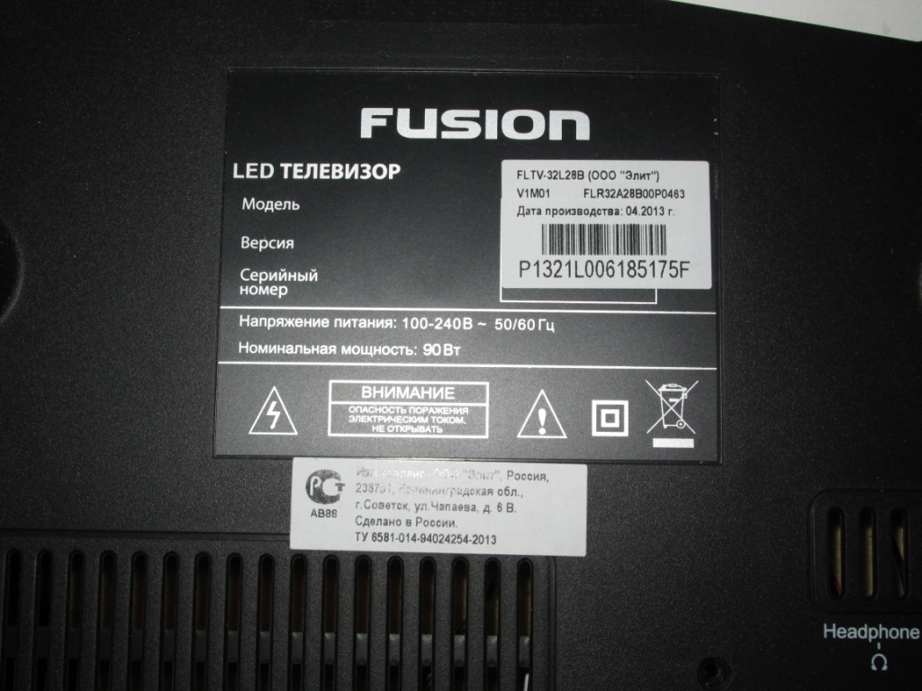

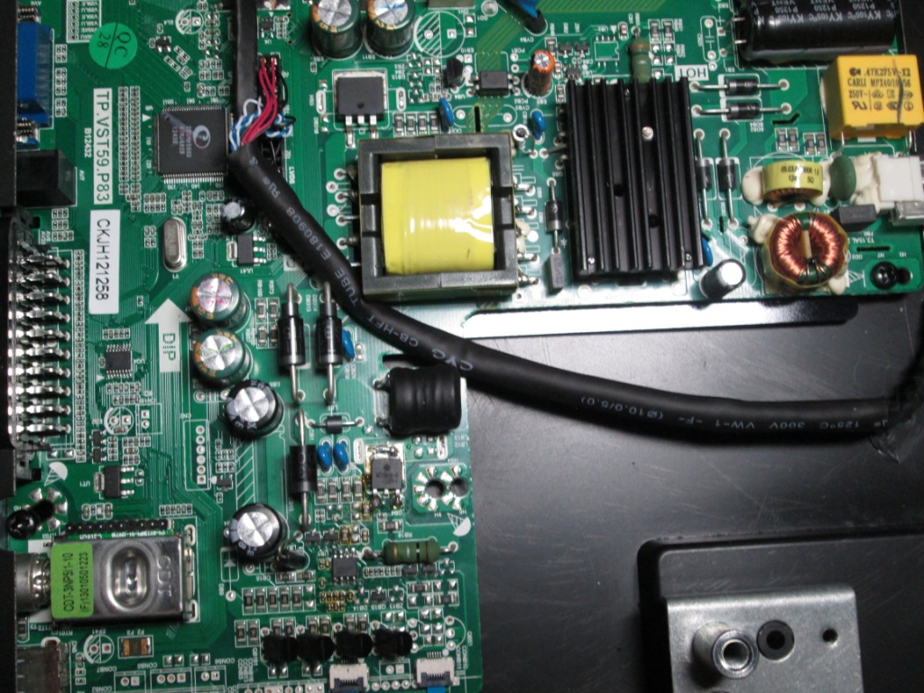

Нужна схема .

Сообщение #4 От 29/11/2014 21:59 цитата
А какие проблемы с теликом? может и схема не нужна, в 90 прц. случаев можно и без схемы обойтись.
sas5308
Сообщения: 4915
sas5308
Сообщение #5 От 29/11/2014 22:08 цитата

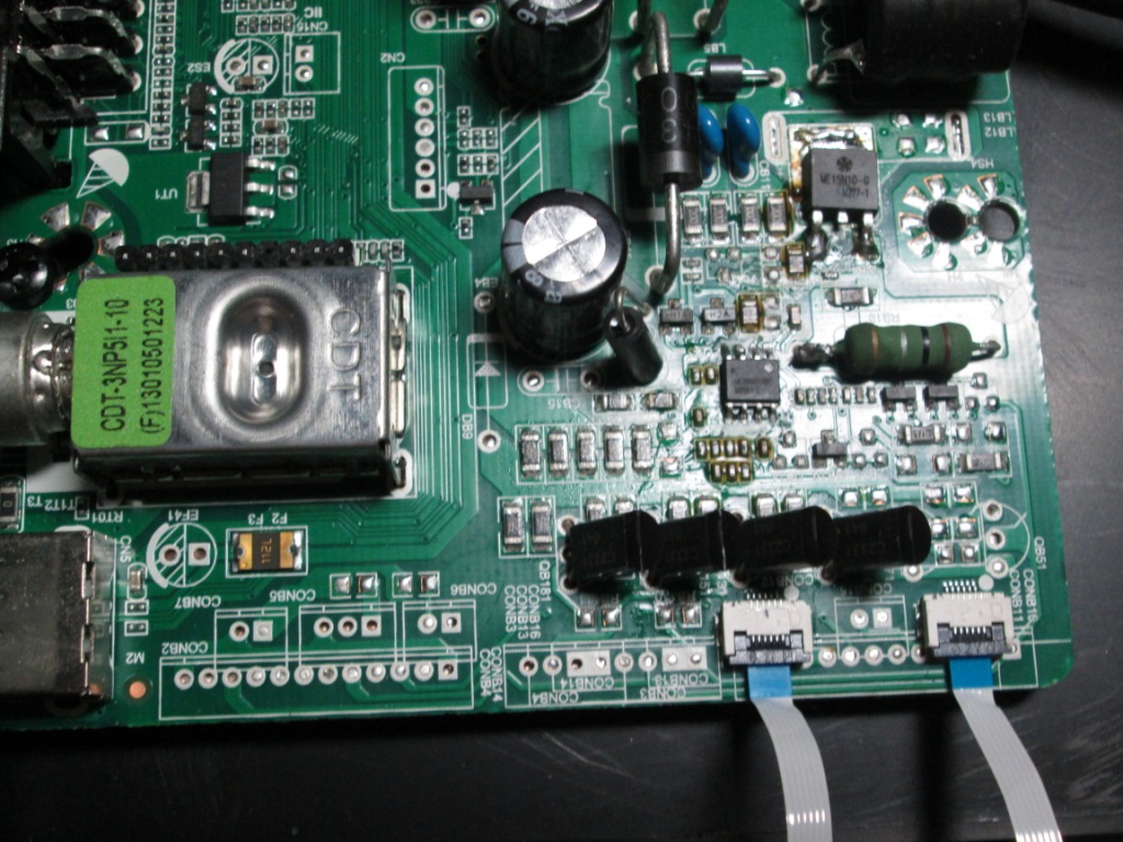

Доброго.Мыргает подсветка .заменил шим и транзистор . линейку диоды проверил.

Сообщение #6 От 29/11/2014 23:23 цитата
Схему на такое добро не найдешь стопудово
Надо вычислять логически.
Напряжения надо было-бы промерить для начала... Мож просаживает где?. Защиту инвертора отключать пробовал?
Да и диоды часто текут в них.

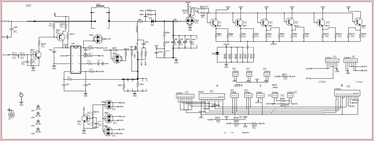

Сообщение #7 От 30/11/2014 08:32 цитата
Примерь, вроде твоя.
  Снимок.PNG  92.9 КБ  Скачано: 946 раз(а)

Сообщение #8 От 30/11/2014 09:09 цитата
Доброго.Чевой то похожа схемка,разберусь отпишусь.Данке шен.
