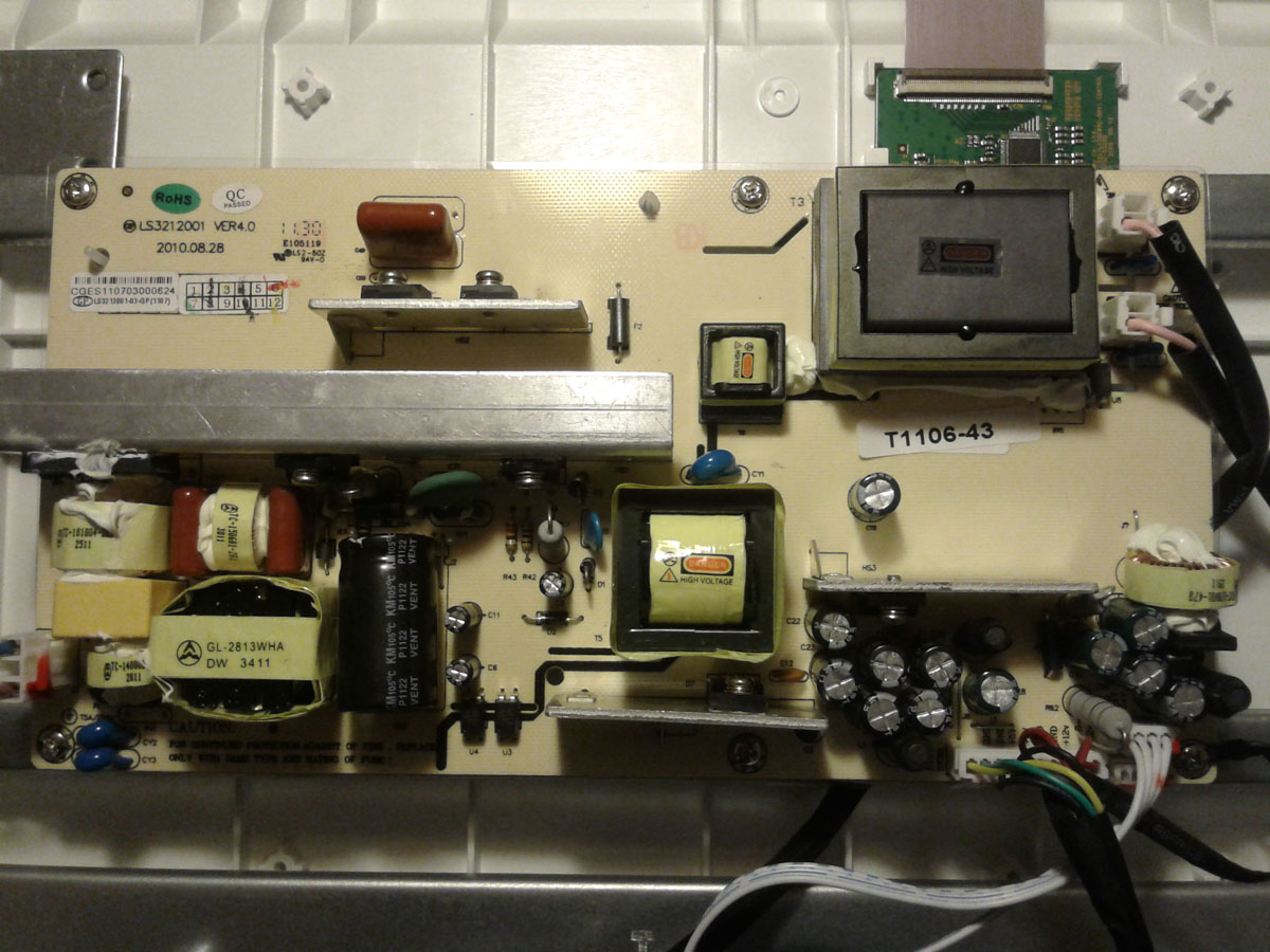

Конкретно нужна схема блока питания LS3212001 VER 4.0. Сгорели СМД детали, не видно маркировки.

vid2009, Где фото дефекта?Состав платы?

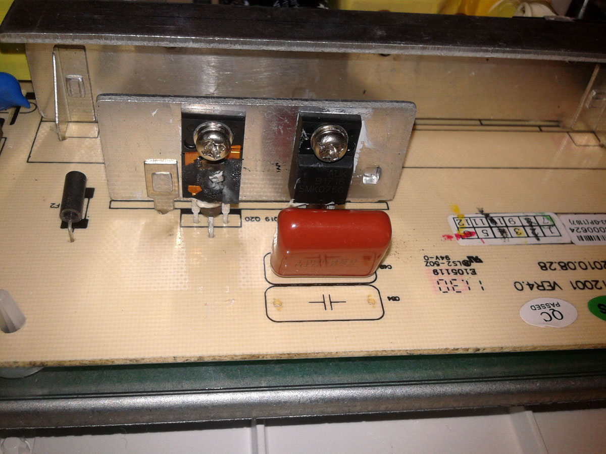

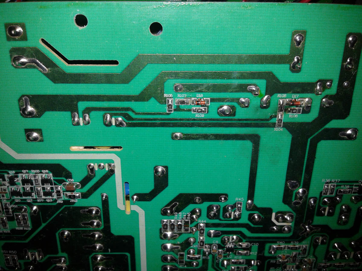

Взорвавшийся транзистор и выгоревшие smd

vid2009, А транс инвертора не подгорел(типовуха)?R106(107)=47 ом можно поставить...Полевики одинаковые на 5А,500в...

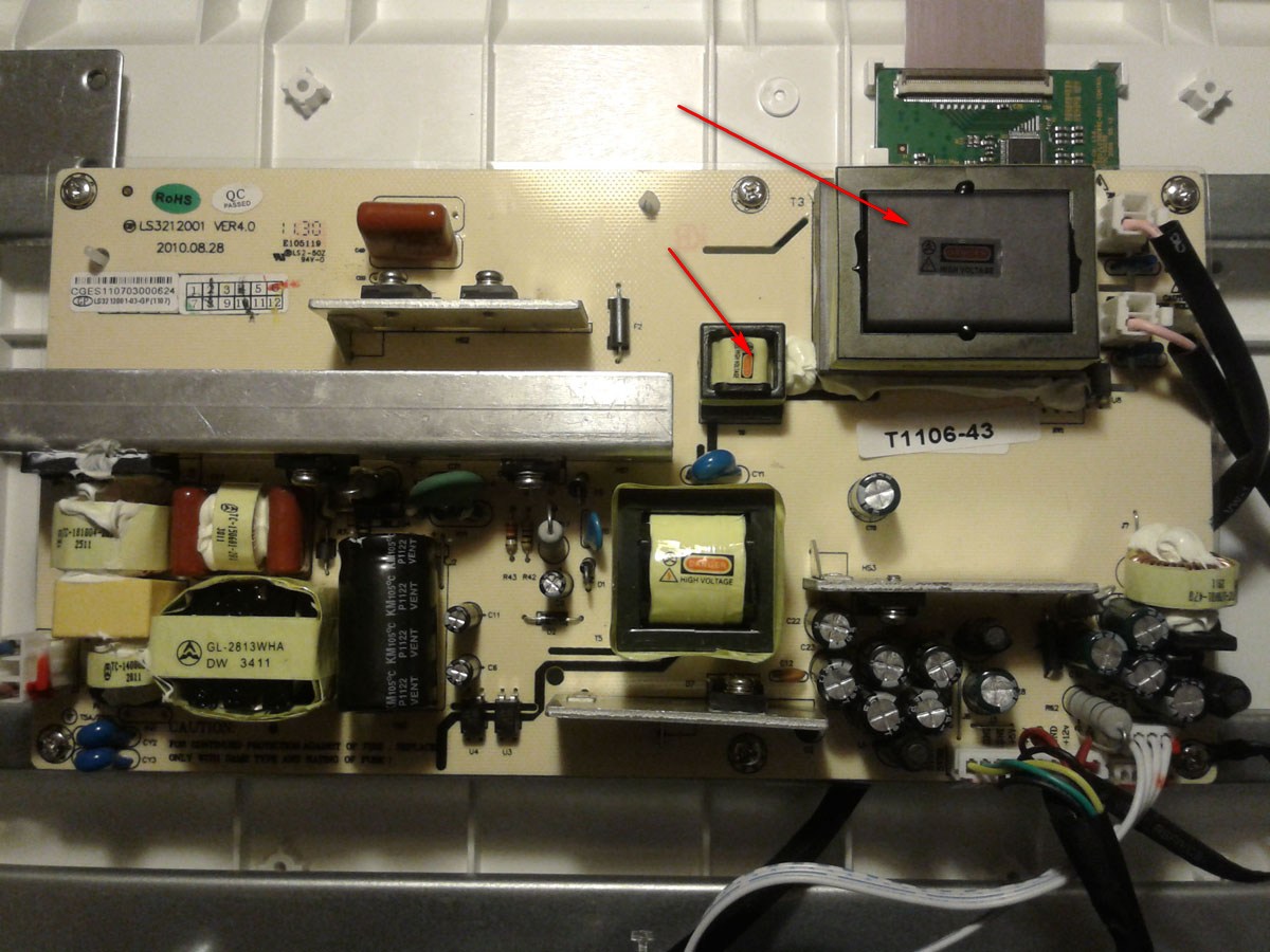

Вы имеете ввиду эти трансы?
ДОБАВЛЕНО 08/12/2014 19:46
Полевики там стоят SMK0760. Я их уже купил. Я хотел бы еще и диоды там поменять на всякий случай. Какие туда можно поставить? Хотя можно выпаять и проверить. И еще вопрос. Как можно проверить транс. По внешнему виду не видно что он подгорел.

Пробой вторички выходного транса инвертора(большого на твоем фото).Проверить можно визуально(выпаяв,конечно).Диоды вроде как 4148 там стоят...или BAV70...

Больше подходит на LL4148 или LL46. Что скажете?
semvictor
Сообщения: 3101
semvictor
Сообщение #10 От 09/12/2014 17:19 цитата
4148 ставь-не ошибешься...
