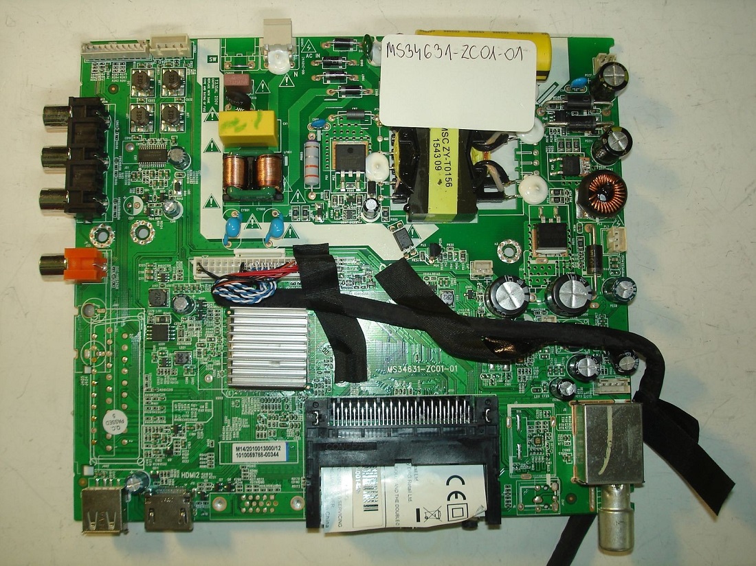

Ищу схему шасси MS34631-ZC01-01 LED тв
micstura
Сообщения: 68
micstura
Сообщение #1 От 23/05/2018 17:40 цитата
Тв DOFFLER 32CH53-T2
Майн: MS34631-ZC01-01.
Такое же шасси стоит в тв Telefunken и др..:
TELEFUNKEN LED
Model: TF-LED24S38T2
Chassis/Version: MS34631-ZC01-01
Panel: V236BJ1-P01
LED driver (backlight): integrated into MainBoard
Power Supply (PSU): integrated into MainBoard
PWM Power: PWM SOT23-6
MOSFET Power: 06N60C3 TO-252
MainBoard: MS34631-ZC01-01
IC MainBoard: SPI FLASH 25Q64
Тuner: NoName DVB-T2
Тв не включается после грозы.
Фото шасси прилагаю.

Привет можеш сделать скан платы нужны номиналы обвязки блока питания.

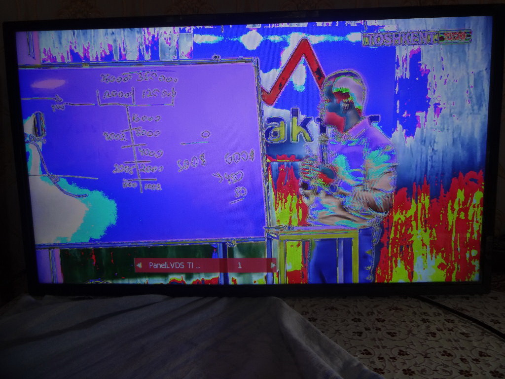

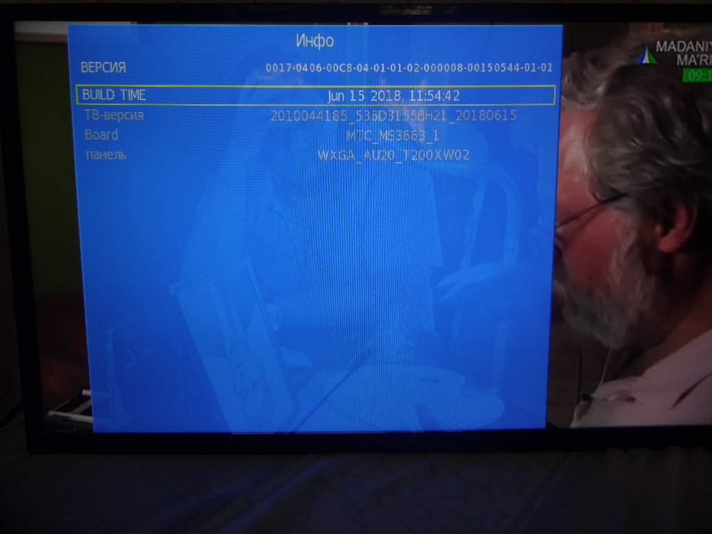

апарат с разбитой панелью материнка mc36631-z001-01 панель boe hv320whb-n85.нашол панель v320bj7-pe1 работает цвет негатив,в сервисном меню меняю panel LVDS TI MODE 0 всё нормально, но не запоминает ,при повторном включение всё как было,кто может помочь в решение этой проблеме,за помашь оплачу
