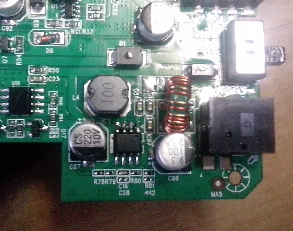

Помогите схемой,
шасси jv-hdtc968a-7t01+mst706-mb03
Так же нужна фото платы около разъема питания 12в., обвязка ic3.

фото пожалуйста
  IMG_20181123_101304.jpg  114.18 КБ  Скачано: 1369 раз(а)

Огромное спасибо. Вы очень помогли. IC3 - подойдет MP1593? Или ACT4060?

vovatlms1581 писал:
перечитайте pdf
но думаю что любая станет как родная

Нашел проблемное КЗ по всей плате..... По ходу по LDO.... Не знаю что и делать.. Я в ступоре...

Ха!!! Еще один принесли...Тот на запчасти оставили.... Этот не включается совсем !!! IC3 - написано 2953A и снизу - 1637. (((
