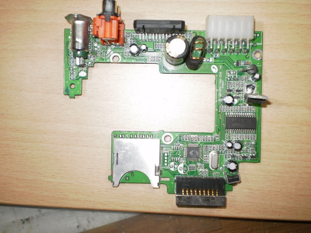

Достался такой аппарат кем то перепаянный,отсутствуют некоторые детали.нужна схема этой приблуды,или фото платы.Заранее всем откликнувшимся спасибо.
состав
TDA7386
PT7313E
APP36007.1
H1162B
QN8075
78M05

возле 7805 выпаяна деталь какая не знаю.обведённые красным.скорей всего какойто ключ должен быть возле 7805

фотку кликабеньней мож сделать? не хрена не видно ,на вх. разьёма стоит ,если по пинию мож ещё одна кренка стоять на 12 В ? или возле антенны - ( если на вх. антенны то мож быть QN8535 - на 10 пин) -и на сколько пинов? ( если этт микруха) ЗЫ-вообще это даже и не Китай - (фирма ППС -хрен знает ,что туда напичкали)
APP36007.1
- эт ,что такое ( что-то я инфу не могу на этт найти) и чотав возне кренки на плате написано ?
ЗЫ
ну и как эту балалайку починить
а на хрена чинить тебе её бяка не геморно будет всего за 230 гр можно новую такую купить здесь выкинь её эту одноразку и не еПи себе и нам моски

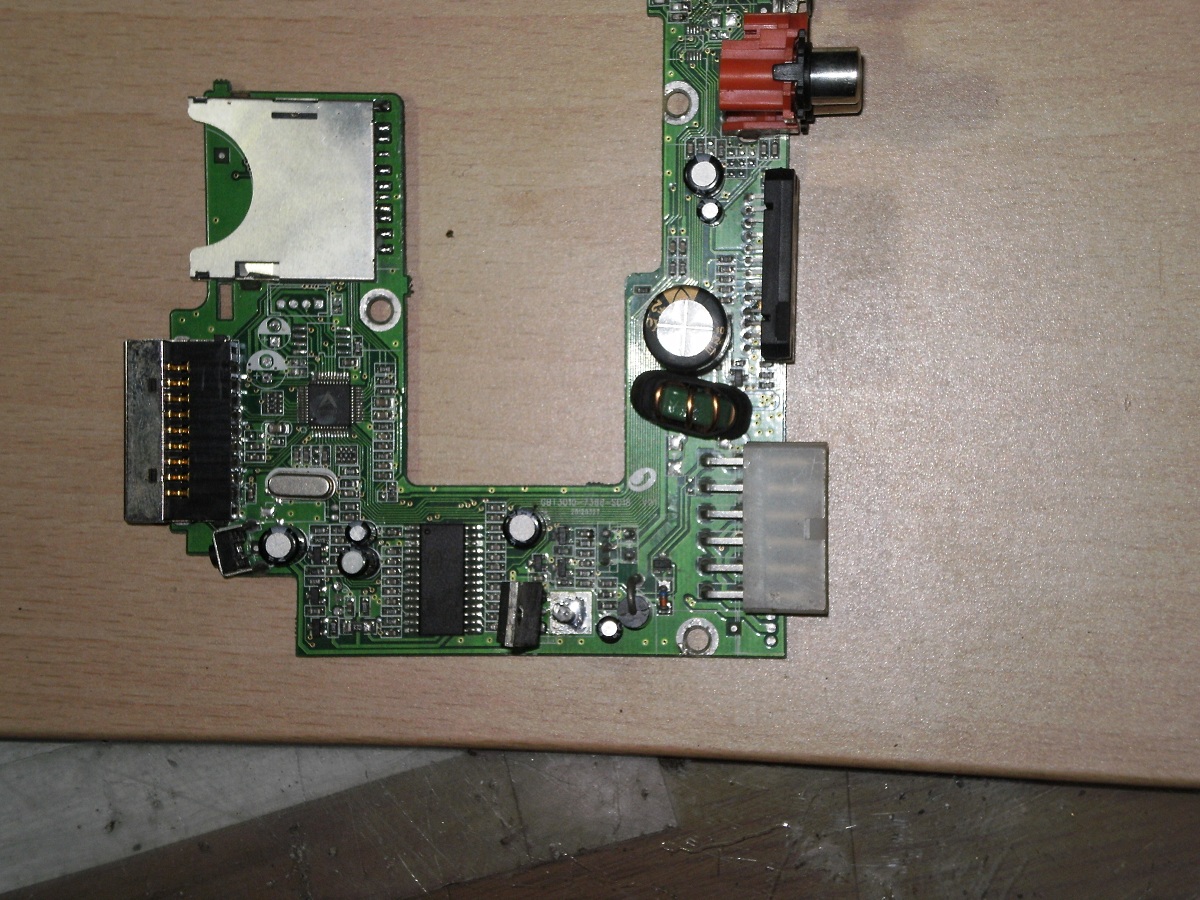

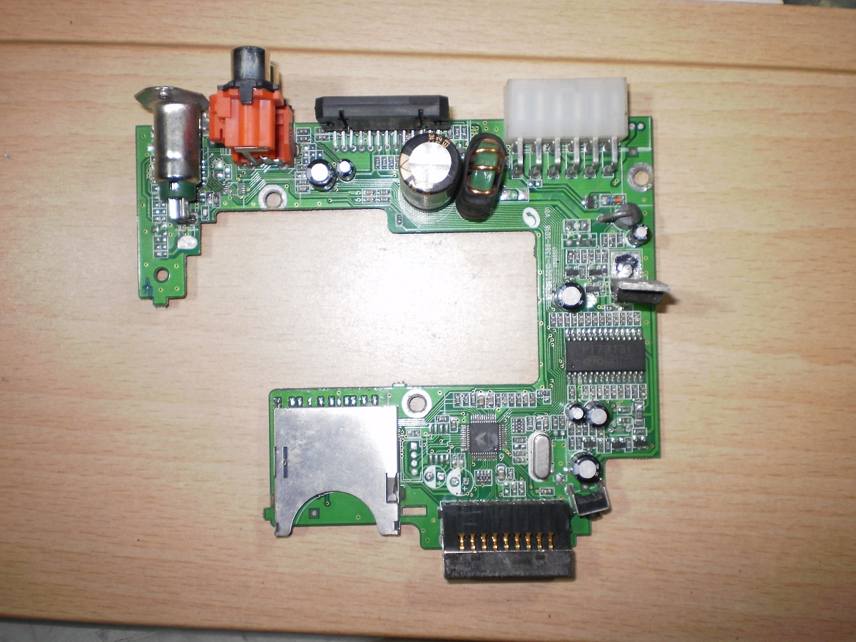

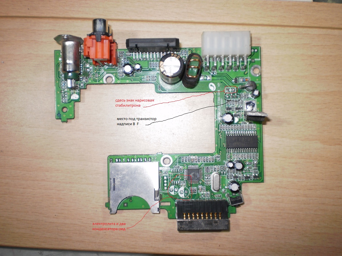

Надпись там В F ,детали вообще отсутствуют(кемто выпаяны,на микросхеме две ноги отпаяны).какие стабилитрон,транзистор туда поставить,дабы эта железка хотябы включилась.Фото выбирайте какое больше нравится.

Да неа.. (F) а скорей всего Е-эмиттер а В- этт база N-P-N транзик скорей всего стоял там ( ну поставь в место него КТ 805 , или КТ815-17 -не знаю чо у тебя там есть из N-P-N транзиков?) ты пройдись по дорожкам куда средний выв. его идёт ? ( думаю ,что там стоит литера С-коллектор -сопли с него выв. убери и сам всё увидишь ) теперь посмотри куда идёт (F) E-(эмиттер) выв. этого транзика ? если на эту банку на 2200мкф ( или на выв. 6,20 выходной микрухи) то тогда это параметрический стаб для вых звука ( думаю на 12 V) кстати какие ноги от паяны и у какой микрухи ? ещё вывод катода стаба идет на базу ? (В) а выв. анода на корпус ? ( думаю стаб у тебя на 12-13 V -ну типа совкового Д814Д или КС212-213) теперь ,это не СМД кондёры ,а обычные литы ( тот ,что ближе к проц думаю около от 470-1000мкф ,второй где-то от 220-470мкф,обычно в мафонах их ставят на 105 град. ) ЗЫ-думаю ,что выходная звука там кирдык и процу тоже ( ну если повезло ,что проц остался живой тогда ремонт может быть рентабельный ,если нет -тогда не стоит и за морачиватся с этой мафоной) ну этт конечно твоё дело ,сам и решай подмигивание ;

всё вопрос с балалайкой решил-выбросил.большое спасибо всем откликнувшимся
