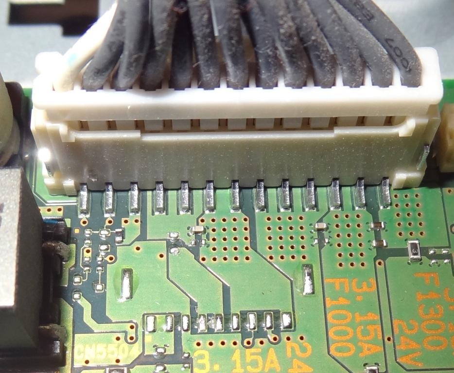

Выключил, после ужина включаю и ничего нет ни изображения ни звука. Хотя светодиод дежурки красный погас, а зеленый загорелся думал опять дети выдернули РК кабель, но все на месте. Пробовал меню HOME включить, но только темный экран. В общем на БП напруги посмотрел все есть, одно только не понравилось на разъеме CN3 на 4 и 5 ноге написано 13v, а в реалии 16,2v. Отследил куда идет и был шокирован. Переходит на другую плату на разъем CN1300 4и 5 ногу AU_13v и там заканчивается. Толи испарилось, ну в общем не знаю что думать. Попробую диагностику запустить как в мануалке написано.
  CN1300__.JPG  120.31 КБ  Скачано: 594 раз(а)
