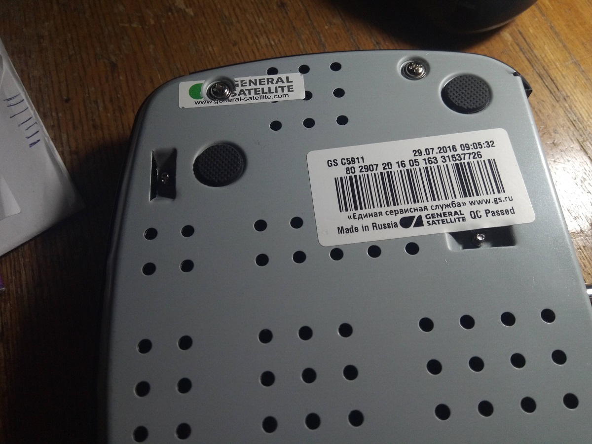

Cпутниковая приставка-клиент GS C5911ищу схему.

Ищу схему на данный аппарат.

nesterov32, Состав аппарата ,майн?

Схема по ссылке не моя, у меня приставка-клиент, а там сервер.
Процессор под радиатором, две памяти k4b1g1646g-bck0, нанд MT29F1G08ABADAH4, три TPS54227DDA преобразователя(1.3в, 1.5в. 3.3в) напряжения выдают, LED-драйвер TM1668 ну и по мелочи.
Неисправность, при подключении БП ни чего не светится, реакции на нажатие кнопки включения нет. БП менялся на другой, заведомо рабочий.
