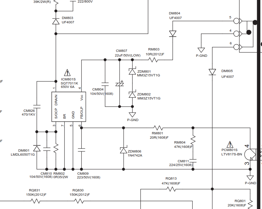

Может есть у кого данный БП в продаже, помогите Опознать элементы в БП BN44-00506A Samsung T24B301EW
CM804 и RM803
TROCIK

Сообщение #2 От 02/03/2019 11:07 цитата
Эта пойдет?

Сообщение #3 От 04/03/2019 14:50 цитата
TROCIK писал:
Эта пойдет?
незнаю, то или нет.
Поставил по схеме резистор 10 Ом и кондер 104K
телевизор включается и отключается. То есть не включается.
МОжет конденсатор не такой?

Эта пойдет?
а схема от этого БП или нет?

12sasha12, так полоски-то хорошо видно, в чём проблема-то?
12sasha12
Сообщения: 995
Сообщение #6 От 06/03/2019 15:29 цитата
гсп-69 писал:
проблема не в резистооре =))
проблема в конденсаторе=)) он бахнул, и номинал не известен

Всем спасибо!
Монитор отремонтировал.
(STR-W6052S), конденсатор 220 пФ / 1000 В (CM804), резистор 0,36 Ом (RM803)
