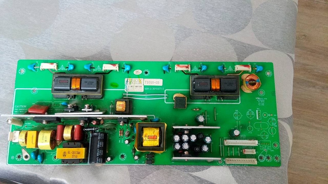

Аппарат включаеться из дежурного режима с пульта.экран белый. osd нет. изображения и звука нет. ни на какие кнопки и пульт не реагирует.кроме включения с пульта и выключения в дежурный режим.С блока питания вместо 12в выходит 3,4 вольта. остальные напряжения в норме.Нужна схема блока питания huntkey hklips2604-3a. Спасибо.

речник, В эту модель ставили LK-PI260412A...Если у тебя что-то иначе-давай читаемое фото в тему.

фото блока питания

речник, А обратную сторону?OZ9976GN U1-шим инвертора,L6562 U2-PFC,LD7535MBL U3-шим основного питания.Как-то так...Схема есть на http://www.kenotrontv.ru/forum/files/file/381-gpls3204002-01-power-board/ .Сумеешь-скачай!У меня там реги нет.

речник, На L4 напругу померяй(на любом конце)...Если на ней +12в есть в раб.режиме-меняй Q10(полевик 4435).

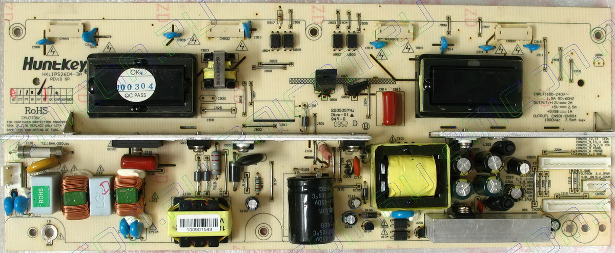

По твоей фотки этот БП ещё ставился в TCL (Лерой ) LCD26/32P08/26P01
http://www.xiawu.com/bz.php?id=24591080854&t=11
ЗЫ-схему от сюда возьмёшь на 32 модель подмигивание или мне эту схему на сайт залить ?
http://wenku.baidu.com/view/75494c27dd36a32d737581f8.html
(Такая схема твоего БП?) -состав давай выложи своих микрух в БП бяка

semvictor, ты прав.Обозначения на плате другие но суть не меняеться.До полевика 13.3 вольта. Тему не закрываю ,возьму полевик отпишусь,огромное спасибо!

речник, Сначала попробуй шунтировать его,а то бывает на майн DC-DC сажает напругу...
и дал ссылку на фото этого БП + того дал ссылку на схему ( ниже ) при этом же и спросил в ТС
Опять ты торопишься раздавать ярлыки.. :laugh
: не понял я этого юмора подшучивать, дразнить что это означает ? ЗЫ- Как то тему переходит в "Свободное" подмигивание ТС уже наверное по срать на этот БП ? а мы тут трём за него ,не понятно что ? Вот этогго я не как не могу понять от RAMMER
semvictor , ну ведь там другой БП LS3204002 и позиционные номера тут другие ... U101 ; U801
когда 乐华LCD32P08A/LCD26P01电源板 HKLIPS2604-3A/LS2604002 (Лерой [ TCL] LCD32P08A / LCD26P01 плата питания HKLIPS2604-3A / LS2604002)
Потому и дал схема на TCL LCD32P08A ( как вариант )
и вот это от тебя
там фотка другая этого БП
http://tw.taobao.com/item/24830668370.htm
типа тоже как вариант подмигивание

Прошу прощения за долгое молчание!Купил полевик(4435),неделю назад поменял, 12 вольт пошло ,телевизор работает.спасибо всем кто откликнулся, тему закрываю.
