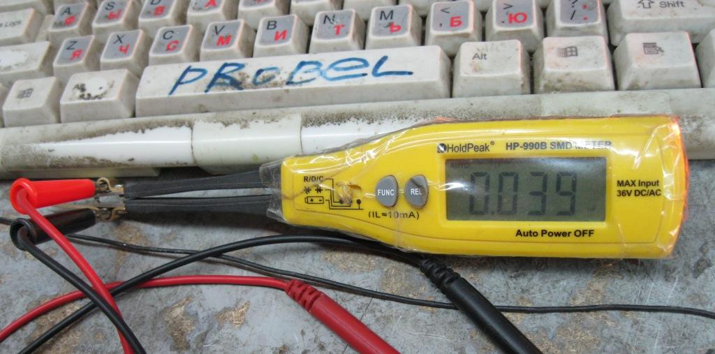

в данный момент 2qs02 установил, по старой памяти резистоы ,кондёры, но есть свист плавающий в зависимости от нагрузки , очень прошу помощи с уважением Армен. вот такой приборчик имею для ёмкостей
Че нормаль приборчик ,а че у тебя клава такая ? ( ещё мембранная ) подмигивание
