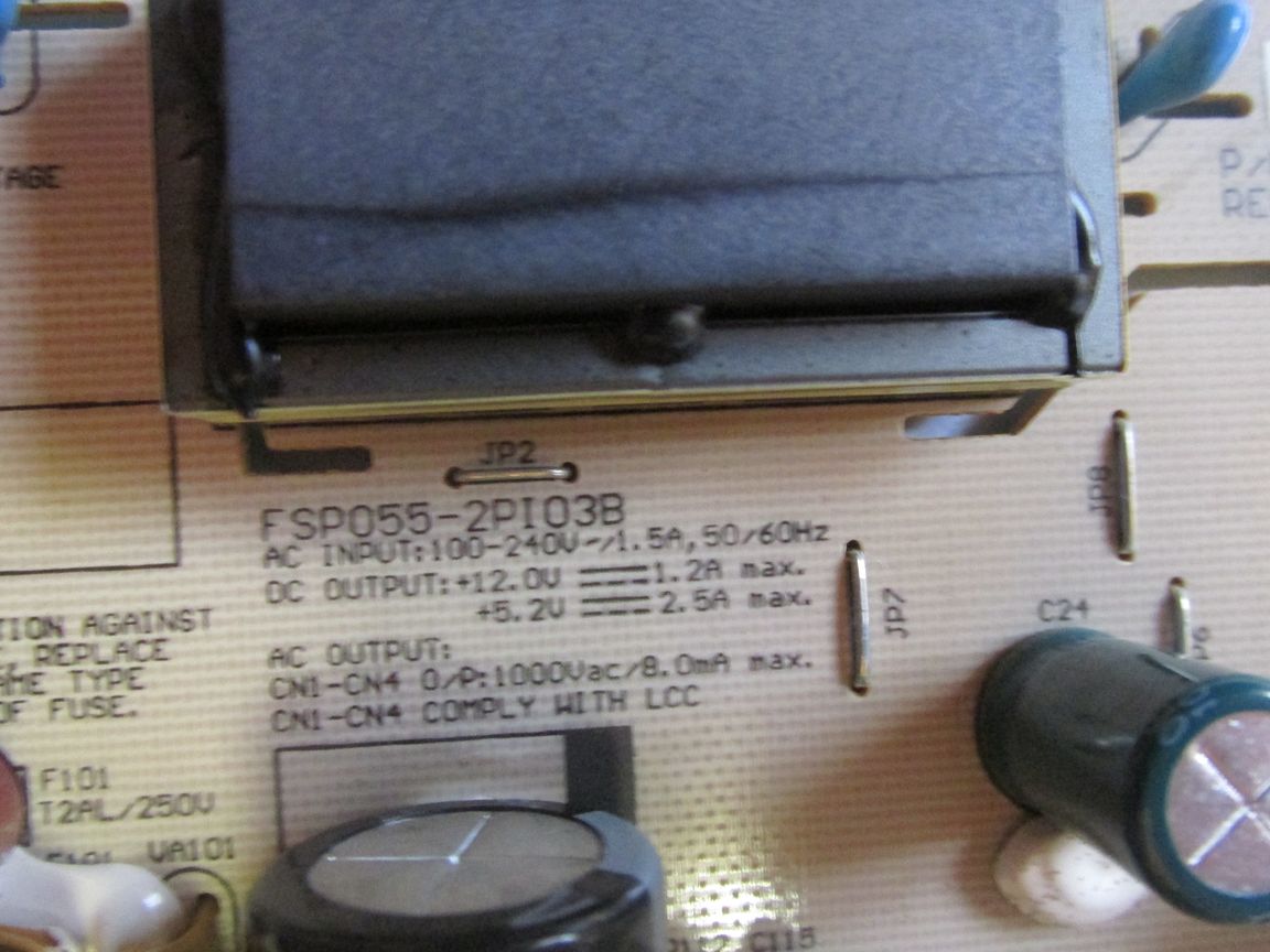

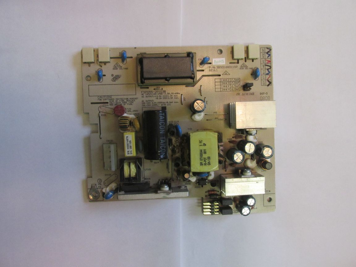

Телевизор: Hyundai H-LCD2201
Системная плата: JVG7.820.037-1
Блока питания: FSP055-2PI03B

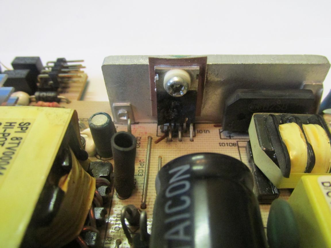

В БП FSP055-2PI03B взорвался ШИМ U101 и похоже вышли из строя конденсатор C114, оптрон PC201, стабилитроны ZD120,ZD121.
Просьба помочь найти схему блока питания FSP055-2PI03B или подсказать наименование ШИМ U101, оптрона PC201, стабилитронов ZD120,ZD121.

VYurii, состав давай своего БП бяка ЗЫ-
Схему не нашёл
Потому что Китайский не знаешь ,смотри эта
FSP055-2I03
FSCM0565R (CM0565R) а остальное
- это по типовой схеме вкл. ШИМа -даташит в сети в свободном доступе есть .ЗЫ-тебе ещё схема инвертора надо от этого БП (только схема без номиналов деталей )
