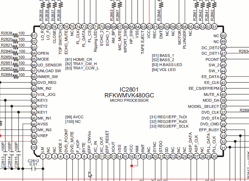

Вот скрин от PANASONIC SA-VK480 там такой применяется и зашит под эту модель. Да и там 19 pin NC
  RFKWMVK480GC.GIF  70.79 КБ  Скачано: 2533 раз(а)

Этот процессор много где применяется. Обычный однокристалльный 16bit, в разных приложениях разные ноги используются. Даташит есть по нему. Я вообще-то схему ищу на усилитель, нет номинала сгоревшего R2387, перерыл все, в первом посте вопрос -
Очень не хватает схемы, подскажите плиз в каком направлении рыть - искал и 422, и 522, и находящиеся около них модели - схемы не соответствуют.
