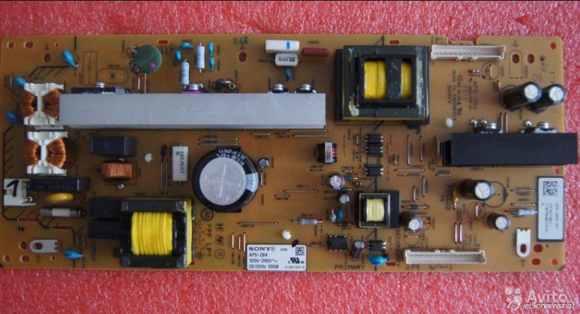

Sony KDL-40BX420 ищу схему БП APS-284
Rest Trop
Сообщения: 233
Сообщение #1 От 21/01/2016 10:24 цитата
Пришёл с паяными транзисторами ключа
Стоят 9N50C.
Может не "родные"?
На ШИМ-ке надпись затёрта, не разобрать.
  kdl-40bx420.jpg  82.78 КБ  Скачано: 585 раз(а)

Rest Trop,
На ШИМ-ке надпись затёрта ,не разобрать
Столько пинов микруха имеет ? и фото дай со стороны платы ,где она стоит,ну а схема здесь если возьмёшь там ,и скачаешь её голливудская улыбка

Rest Trop писал:
Стоят 9N50C.
Может не "родные"?
Q6303 ; Q6304 - STP9NK50ZFP
IC6101 - MIP2H2
IC6301 - CXA3810
Rest Trop , какой участок схемы интересует ?

eduard2 писал:
Или у меня браузер или я пьяный-вылазит какая-то реклама. недовольство, огорчение
МС 24 пина.
ДОБАВЛЕНО 22/01/2016 18:42
RAMMER писал:
Интересуют полевики.
Они дохлые.
И паяные.
Если кто-то менял до меня-то где гарантия что он воткнул "родные", а не те что под руку попались.
зы. В принципе, у меня есть пара штук 9N50C, могу поставить, но, хотелось бы предварительно убедиться.
Вот такое нашёл
  APS-284 Power Supply Sony KDL-40BX427 шасси AZ2-EK.pdf  593.7 КБ  Скачано: 1427 раз(а)

Сообщение #5 От 27/01/2016 21:55 цитата
Заменил 9N50C и резистор 0,2 Ом.
Включил-работает.
