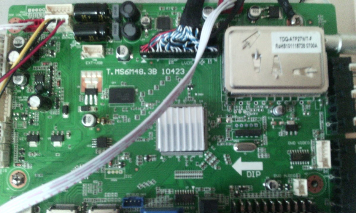

ищу сервис мануал на тв. SUPRA STV-LC3277FL .
main: T.MS6M48.3B 10423
состав:
MX25Q32
H5PS5162FFR
Tuner: TDQ-ATF27WT-F
Led Driver: CMO T87D106.00
PSU: AYP380001 3BS0016114
что за зверь скрывается под радиатором не знаю

. 1-Зачем тебе СМ на этот телик нужен ?
2-А какие проблемы сними радиатор и посмотри ,что там за зверь стоит

1. да ,скорее всего мне нужна схема только на MAIN ,
2. если бы была возможность оторвать радиатор , я бы не спрашивал совета . радиатор приклеен термо клеем намертво , заливал ацетон , грел всё без толку

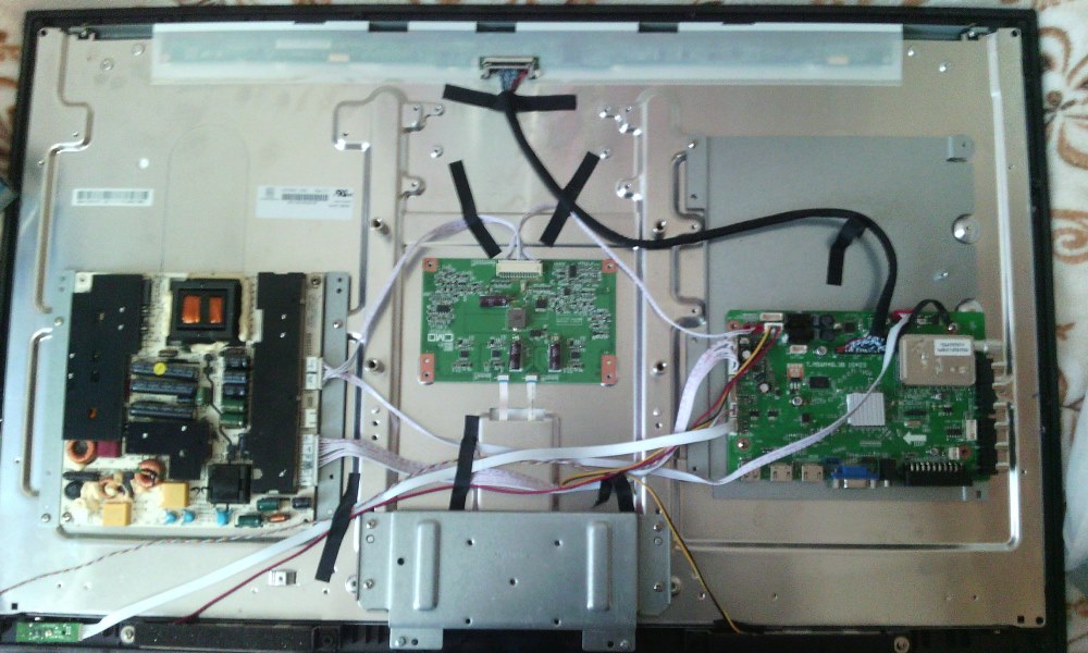

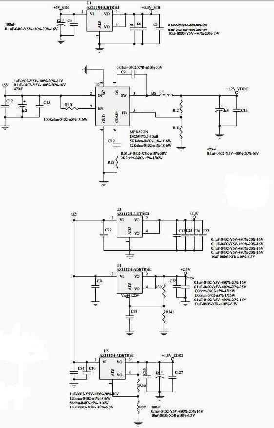

схема нужна для сравнения напряжений на стабилизаторах и проце с теми какие должны быть
б.п. - напряжения в норме , пульсации нет.
телевизор не выходил из дежурки , после прогрева проца, стал запускатся на короткое время ,
ДОБАВЛЕНО 01/02/2016 19:22
почему после определённого количества букв перестаёт печатать?
на лед драйвер ON+5в подаётся импульс на шим идёт , экран светится синим светом и потом опять уходит в дежурку . на 25Q32 прошивку менял , не помогает.

http://rc5.ru/files.php?id=13160 -эта ссылка отправляет на общий поисковик , или я чего то не понимаю .по поводу б.п - все силовые ключи находятся под пропаянными радиаторами . вот компоненты которые видно
L6599D ,L6562D , EL817,2N440

напруги все в норме похоже сдох проц .придётся вскрывать .
За состав БП Спасибо! ,обычный набор для этой конторы ,там ивертора случайно нет ещё ?

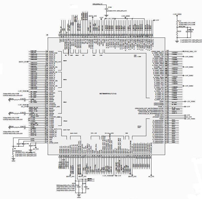

а с распиновкой на проц не поможешь
Я тебе ещё вчера его кинул потом удалил ,давай так с начало тебе эту схему сброшу ,если этот проц там стоит тогда его и пиновку можно тебе скинуть проц MST6M48RHS

xnx131,Вот.
  .jpg  111.05 КБ  Скачано: 782 раз(а)

В формате jpg не очень хорошо видно этот проц ,да ТС уже как бы ссылку открыл на схему с этим процем ( обул её в урлы) на пиновку скинул на этот проц на китаёзный сайт - там можно посмотреть по лучше ,и с переводом на русский -,что бы его скачать от туда надо иметь 1- фунчи ( типа 1-бал снимают с тебя при скачивания) там ещё есть V2-'этого проца ,можно тоже его посмотреть

да схема именно та , проц выпаял , и кое как отколол от радиатора , зря я танцевал с бубном и надеялся что он живой . ещё когда сосчитать прошивку с 25Q32 не выпаивая её через прищепку мне не удалось , только после выпаивания , сразу всё говорило на процессор . ну ладно ВСЕМ ОГРОМНОЕ СПАСИБО за ПОМОЩЬ !
