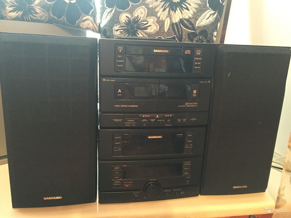

Всего доброго! Буду благодарен ВЕЛИКИМ ГУРУ за помощь! Ищу схему на старый 2х блочный муз.центр Samsung MAX-460R. В блоке усилителя, на плате приёмника (боковая плата) отсутствует микра BIC1 , на 9 ног.,возможно предусилитель NJM2068SD (на плате есть такая). От данной микры , несколько дорожек уходят на на шлейф , который подключается к блоку кассет и сд.
Также с данным блоком есть ещё проблемка, На плате усилителя сильно греются резисторы RR11/12 ,RR9/8

у меня вот такой[img][/img]

Всего доброго. Тему закрывайте, центр победил. На свой страх и риск заказал предварик NJM2068SD, впаял ,и всё заработало. Нагрев резистров устранил заменой конденсатора, был в кз..
