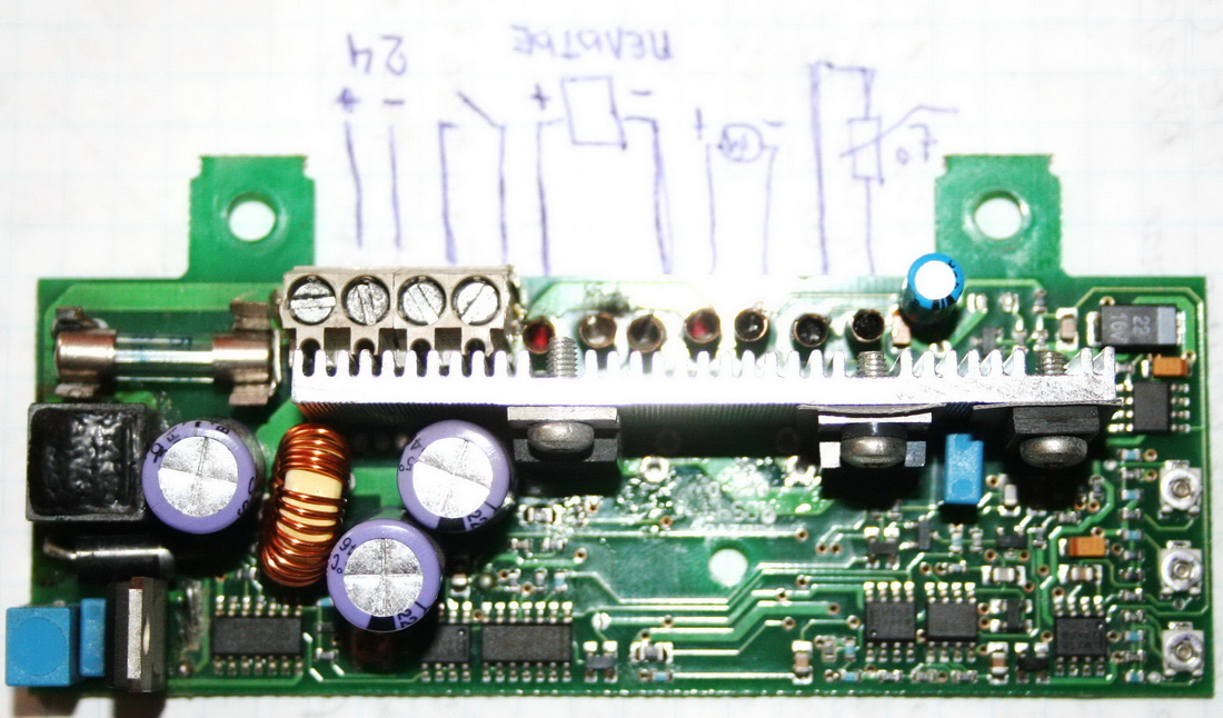

Нужна схема автохолодильник VOLVO (без компрессора)
Satyr53ru
Сообщения: 57
Сообщение #1 От 19/05/2016 20:25 цитата
Принес знакомый дальнобой 2 холодильника Вольво с одним и тем же дефектом, напряжение есть но при подключении вентилятора либо пельтье просаживается до 2х вольт (и вентиляторы и пельтье исправны) может есть у кого схема, а то весь инет перерыл - только компрессорные, фото платы управления прилагаю

Где просаживается напряжение до 2х вольт (или на 2 вольта?).Пельтье потребляет ток ОГО-ГО! Пальцами температуру можно проверить,где напруга девается.

просаживает до 2х вольт на выходе при подключении даже вентилятора, пельтье потребляет 3,5 ампера, плата холодная при подключении - ничего не греется вот поэтому и ищу схему улыбка

Ты че охренел какая на фиг схема бяка че там за микрухи то стоят ? мож полевики ещё проверить ,хотя дело гнилое , либо весь модуль надо покупать, или с другого таково же брать

две платы с одинаковым дефектом, полевик транзистор и шотка живые микросхемы 2 логики 4011 и 4016, остальные операционники ... и почему же это дохлое дело ? классно!
