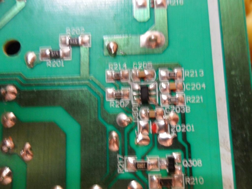

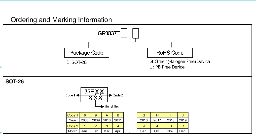

нужна схема бп для опознания шим и намилов элементов

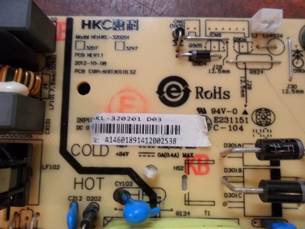

наклейка бп HKL-320201 D03
шим 1 строка 37ERC
2 строка 90 43
1 pin gnd
2 pin оптрон
3 pin резистор на gnd
4 pin ос по току
5 pin vcc
6 pin out
корпус sot26
ключ 7N65
доп ключа cmd (2T)2N4403
нужны номиналы R 212.R210.R214.R215
R 212-100ом
R210-1к R214-510 ом R215 0,33ом

UPIM,
браво! Давно хотел тему создать на счёт этого БП
шим 1 строка 37ERC
с ШИМой понятно сразу -это LD7537R вторая микруха ОВ3350 есть такая в твоём БП?
ключ 7N65
грозовой !
Так теперь будем разбираться с твоими резиками ( у тебя полная фотка печатки есть ?) мож её ещё вставить в тему, или мне в личку отправить?
R214.R215
Где эти резики стоят? что то я на твой фотки их не вижу они в СМД исполнении ? ключ 7N65 =MDF7N65BTH-правильно ?
R 212.R210
Вот это интересные резики ,откуда и куда они подключены - можешь сказать? тогда скажу тебе их номиналы
eduard2, откуда такая уверенность? Может у тебя есть даташит на LD7537R, с такой маркировкой?
Раз говорю что LD7536R -значит у меня есть инфа про этот БП
Есть ,в тырнете в свободном доступе лежит подмигивание
37ERC
ТС перепутал литеры E- вторая стоит ,а R -первая ,(или вместо литеры Е стоит R -по любому это LD7537[R]) код 37R =LD7537R (та там и по распиновки это видно) вот как ты думаешь почему я написал это
Вопрос теперь к тебе ,откуда у меня такая уверенность ,что именно в этом БП стоит такая микра а не другая ? улыбка и вот ещё про ключ я писал ,даже какой он у него стоит ,хотя ТС его на своих фотках нам не показал ,мало того он на печатке у него выпаян

да eduard2 - вторая мик-ма по вторичке OB3550CP
нет eduard2 - 1 строка 37ERC 2 строка 90 43
ключ JCS7N65FB R215 3 W в истоке на корпус,R 214 исток 4 pin шим
Ну и что из этого у тебя ( в твоей версии БП) стоит аналог LD7536R GR8837
(вот как раз там код 37 хх -в первой сроке ) в это модели БП HKL-320201 есть как мин 3-версии у тебя версия D03 у меня же в схеме стоит LD7537R (да по барабану что там стоит ,аналогов море на эту микру - микра по пинанам то сходится подмигивание )

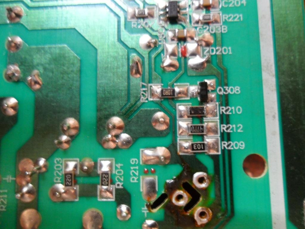

R217=10 Ohm
R209=10K
R212=47 Ohm
R214- это буст резик он же у тебя на фотки виден вроде (что на нём написано 1000?) может быть от 470ом-1ком ,без разницы будет работать. у тебя по ходу он на 1К (если на нём написано 1000?)
R215- у меня он на 0.3 Ohm/3W (он может быть от 0.1-03 Ом разницы не не увидишь в работе ключа ) а что он у тебя вообще с горел ,и не видно не одной полосы?
R210= 470 Ohm ( у меня в схеме стоит именно такой номинал)
у меня в качестве транзика Q309 стоит 3CG3906M ( или есть схема в которой стоит LMBT2907ALTIG) да там вообще это транзик можно выкинуть и просто поставить вместо него диод и резик по 6 пину ШИМа ( сейчас найду такую схему вкл.на SG6848

R217=10 Ohm
R209=10K
R212=47 Ohm
.R210.R214.R215 ???? если можно плиз!

ЗЫ-Ну че разобрался со своими резиками ,можешь сделать фото резиков ( да по качественнее ) R214/R215 ( у меня сомнения в отношение номиналов этих двух резиков ,(в разных ревизиях этого БП они могут изменятся )-да и печатку всего этого БП ( можешь через какой то хостинг загрузить фотки - только не через радикал) и в тему их положить или мне в личку скинуть ?

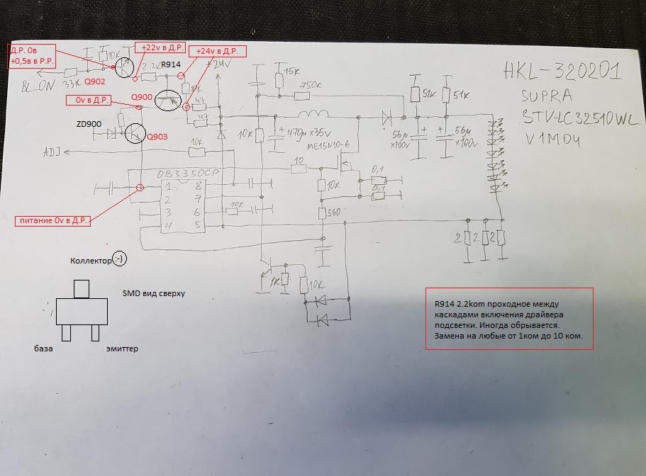

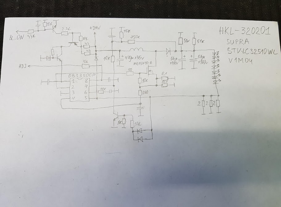

Может кому пригодится! Ремонтировал не давно этот телек, схему срисовал по плате.
ДОБАВЛЕНО 23/09/2019 09:12
только драйвер подсветки!

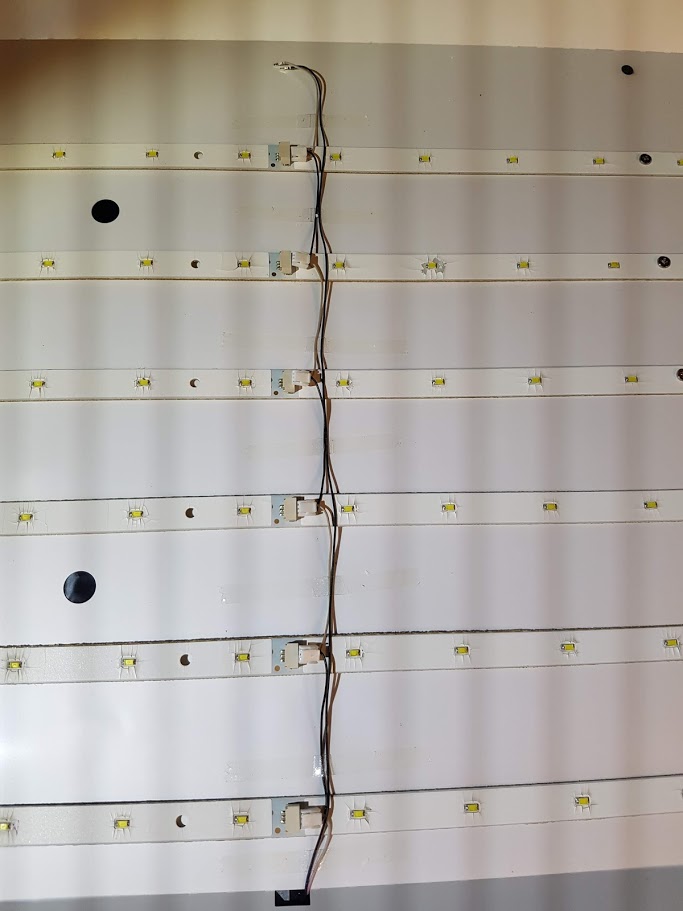

ДОБАВЛЕНО 23/09/2019 09:16
светодиоды

Сообщение #20 От 14/12/2019 16:05 цитата
bubben, спасибо, хорошо помогла второй раз схема. Дополню надписями, что бы не искать лишний раз с лупой. Думаю не лишне будет.
