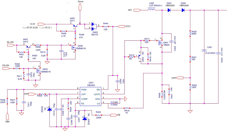

Та такой же как в Changhong HSS30D-1MB 190
значится так
UP401
3 нога- корпус
2- вых на полевик
1-питание
5- FB
с остальными пока не понял куда идут
что то похоже на ОВ3350 ?
А вот которая на майне находится 5 лапая скорей всего DC-DC

UP401=OD3350
U803=SY8008B
PS- Конечно дико извиняюсь ( до сих пор не пойму как это у меня вышло ? - так маханутся ) ,не досмотрел я внимательно ,какая там у меня мать стоит в месте с БП , оказывается кто то до меня ( или изначально так и было - пока не понял ,выясняю у хозяина говорит, что сдавал его в мастерскую когда ещё на гарантии был,больше не чего не знает) там стоит мать от СHANGHONG 32C2000 майн JUC7.820.00086129 ( chassis ZLS42A-P) - из этой схемы и скрины положил в тему - отпишусь с начало тут и возможно залью эту схему в обменник , а потом на сайте aze1959 -там тоже много инфы мне дали ребята ( Спасибо! им огромное особенно samilo - дал мне уникальную схему на этот майн который на шапке стоит ) да в принципе майн на этот телик тоже от Сhangong JUC7.820.00084054 вот шасси ( движение по Китайски не как не пойму какое у этого майна ? ) вроде как LS1B ?

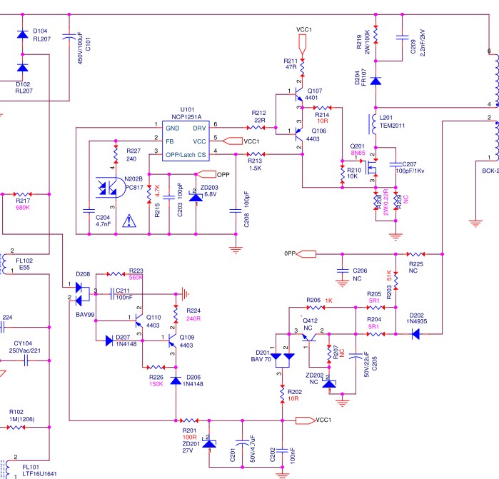

U101 NCP1251A
U401 OB3350
ДОБАВЛЕНО Июль 01 2016
PSU ...
eduard2 , вот тут её показывал , а вот тут полная схема ...
  U101 NCP1251A.jpg  90.7 КБ  Скачано: 1218 раз(а)
  U401 OB3350.jpg  79.11 КБ  Скачано: 925 раз(а)
  NCP1251A UP101 + OB3350 UP401 (TSUMV59).pdf  74.39 КБ  Скачано: 884 раз(а)

RAMMER, Саша Спасибо! тебе но у меня это всё есть ,я же писал об этом
ну тогда ,и не стоит её закачивать в обменник подмигивание раз ты её положил в тему
