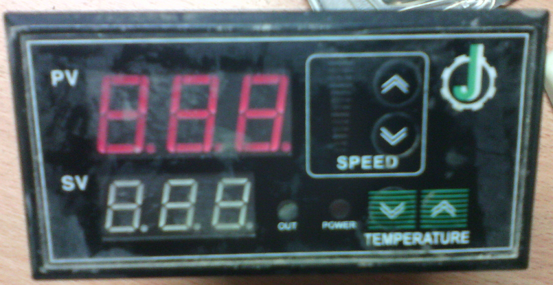

Нужна схема на регулятор температуры, совмещенный с модулем управления скорости двигателя XMTF-6811. Используется в ручном кромкооблицовочном станке.
Неисправность- при включении после двух\трех секундного ожидания (что нормально) включаются тэны.Но на индикаторе температуры цифры резко , где то от -4 пробегаются до около 300, затем просто отображаются буквы ННН и релюшка тэнов выключается. Отключение термопары результата не меняет. Пробовал к термопаре цеплять мультиметр в режиме милливольт и греть термопару спичкой. Показания меняются в зависимости от степени нагрева. Проверил целостность печатного монтажа, емкости эликтролитических конденсаторов, визуальный осмотр всех элементов. До этого цепь термопары была случайно подключена к сети 220В. Но после ремонта прибор отработал порядка полутора лет.
Прошу в помощи в ремонте и поиске схемы данного прибора. К сожалению список микросхем пока дать не могу. Необходимо располовинивать платы, для доступа со стороны элементов. Но очевидно придется это сделаю в ближайшие дни.

Можешь сзади показать подключение проводов идущие к ручке управления
