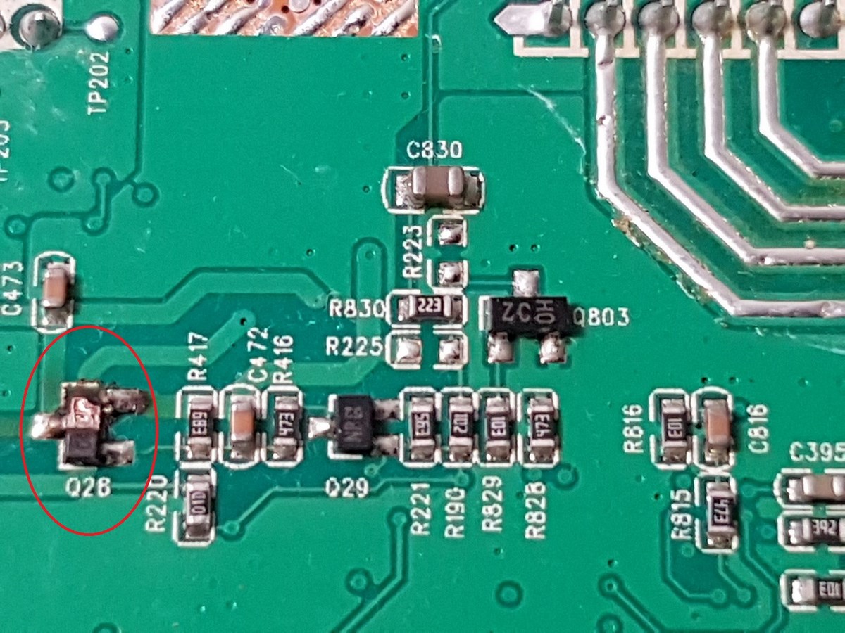

niko1405, А зачем тебе SM ? В смысле что с аппаратом?
niko1405
Сообщения: 7
Сообщение #6 От 21/02/2017 21:13 цитата
в одном месте сгорел транзистор,хотел посмотреть какой
ДядяЮра
Сообщения: 4168
Сообщение #7 От 21/02/2017 21:19 цитата
Фото, позиционный номер давай.

Сообщение #9 От 23/02/2017 00:55 цитата
если бы лентяй,постоянно на работе

Никола-борода, Значит что-то глюкнуло... смехНаверное у меня и глюкнуло-опять попробовал-хрен с два...Пишет-ссылка не найдена.Да ну ее...в болото. подмигиваниеАО3401(полевик) там стоит...в позиции Q28...(АО3401=АО3407,на всякий случай).
niko1405
Сообщения: 7
Сообщение #13 От 24/02/2017 22:57 цитата
СПАСИБО,АО3401(полевик)?это уже кое что
