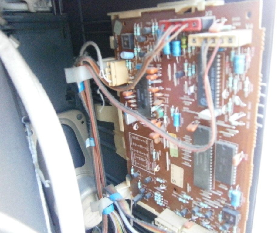

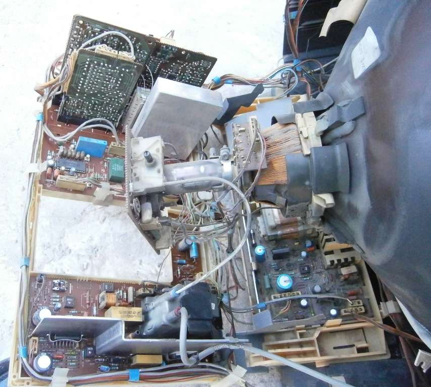

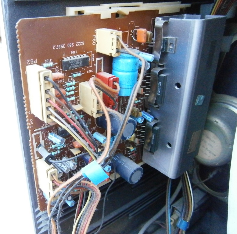

Попался телевизор PHILIPS. Помогите со схемой. Выкладываю фото. Прошу помощи Прошу помощи Прошу помощи javascript:emoticon('Прошу помощи')

Анатолий Оробцов, а,может состав дадите?

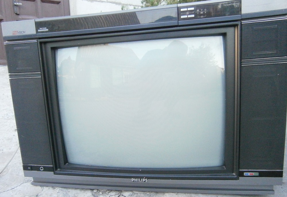

Анатолий Оробцов, и где-то отрыл такой ящик. смех Один раз в жизни его видел,похож на советские,в нём и ломаться-то нечему подшучивать, дразнить

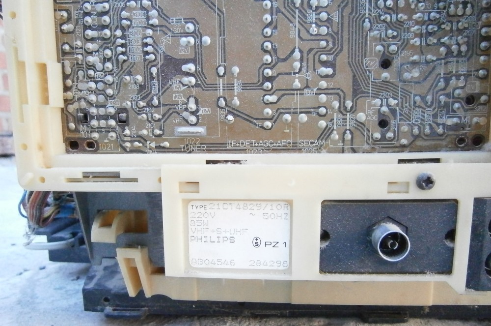

Нормальный такой старичок 1985 г. , Philips 21CT4829/10R

Анатолий Оробцов, этот тв можно ремонтировать и без схемы,какая неисправность.
Проблема именно с блоком питания (цикает). подмигивание
О ремонте обязательно отчитаюсь(сейчас летняя страда).

Сообщение #8 От 21/06/2017 22:06 цитата
Анатолий Оробцов писал:
КЗ в нагрузке (HOT, кадровая). Литы опять же.

Сообщение #9 От 01/07/2017 19:11 цитата
После замены литов в БП 2124-100/16V, 2128-68/50V, 2174-68/50V телевизор заработал в штатном режиме.
виктор-теледоктор писал:
Для своего возраста кинескоп еще и неплохо показывает.
