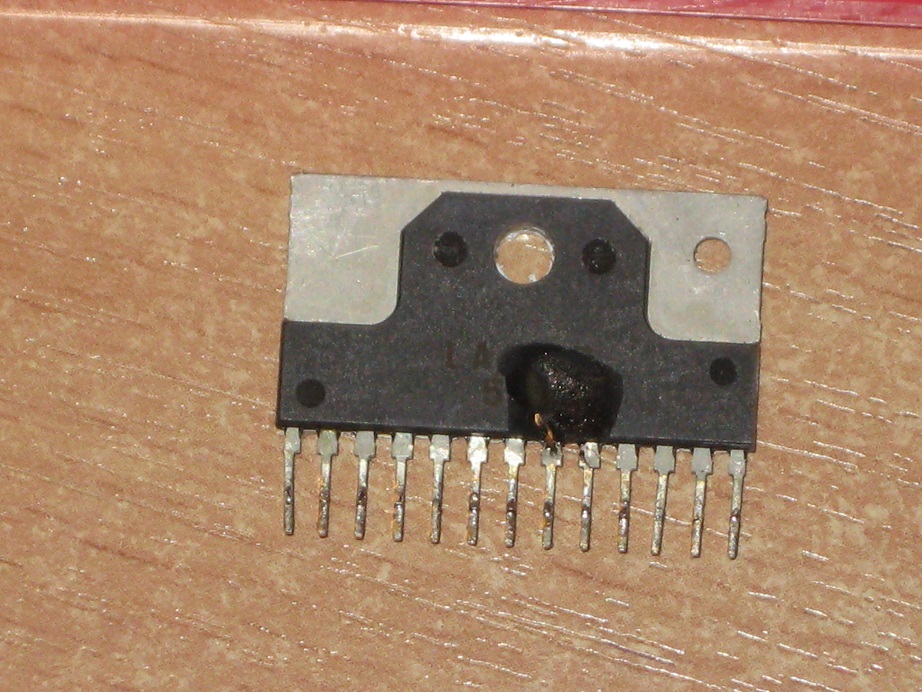

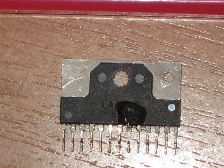

SONY CFD-560
коллеги пришла в ремонт .
не могу определить тип взорванной микросхемки .
все что вижу: LA далее край якобы 4 и в конце яко бы 3
посредине дыра . 13 ножек .
внутри корпуса магнитолы нет осколка от ее -все претряс.
подсобите схемкой или помощью .
спасибо !

S-TULA, Взорвался по всей видимости унчик. Если да, то тогда LA4597

сделал фото микры .(по корпусу такая-же как к примеру у кадровой LA7837 )
сейчас добавлю..
поделитесь схемкой если есть у кого в архиве ..
а пока еще полазию поищу ..
ДОБАВЛЕНО 27/06/2017 20:30
качнул похожую схемку 565 ой . действительно там LA4597 .думаю она и есть .
VikBel - в точку спасибо !
