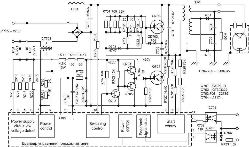

нужна схема панели управления микроволновки Horizont 20mw 800,буду очень благодарен.

да,извиняюсь Horizont 20mw800-1479bbs.

спасибо,но это не то.мне нужна схема ПАНЕЛИ УПРАВЛЕНИЯ.там обычная панель управления,но с импульсным блоком питания.сгорело два SMD резистора,номиналы определить невозможно.хотелось бы найти схему блока управления.а в остальном по силовой-стандартное решение,как и у всех свч.

leo.46 писал:
Ну дык это наверняка токовый датчик ШИМа. Если понимаешь, что это такое - то и с номиналом разберешься.

leo.46
Сообщения: 121
Сообщение #13 От 20/08/2017 12:17 цитата
попробую сфоткать и выложить здесь.но пока ,если есть дайте стандартную обвязку ШИМа,чтобы хоть посмотреть и покумекать.спасибо.

leo.46 писал:
Есть http://monitor.espec.ws/section27/topic232948.html выбирай.
leo.46
Сообщения: 121
Сообщение #15 От 21/08/2017 01:27 цитата
спасибо,разобрался.сгорел SMD- резистор в цепи оптрона,номинал примерно 1.5 -3,0 ком.(не критично),все заработало.Спасибо всем кто помогал,тему закрываю.Удачи и успехов!
