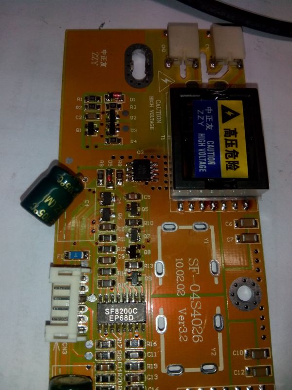

Всем доброго времени суток!
Подскажите схему на инвертор SF-04S403 от китайца LCD Panstar 20", никаких обозначений на TV.
Состав инвертора:
Шим: SF8200C, 2 полевые сборки 4606.
Или кто подскажет даташит на SF8200C? сумашествие

Читаемое фото SF8200C выложи.

Сообщение #3 От 29/01/2011 14:42 цитата
При включении нет засветки. лампы вспыхивали на долю секунды и тухли. Питание с материнки на инвертор 11,8 В и 0,3В.
Действия:
Отсоединил питание. В результате: 12 и 5 В. Подозрения пали на инвертор, что по линии запуска садит 5В.
Поэтому проверил лампы с другого инвертора, все целые. Отцепил линию 5В, и запитал с внешнего источника питания. При включении слышно как заработал ШИМ, при этом померил 12В, село до 9,5 В.
Понял, что дело не в инверторе, а выносном БП. После вскрытия крышки увидел вздутые емкости. Поменял, восстановил линию 5В. Включил, все работает.
Вывод: изначально надо было обратить внимание на 11,8, в исправном БП это 13,5В.
Проблему решил.
Но даташитов на SF 8200C не нашел. Фото китайского инвертора прилагаю и микросхемы тоже.

RUZIK40

in-van-shin писал:
Но даташитов на SF8200C не нашел.
Тоже не смог найти. Если есть желание и возможность, то зарисуй схемку, возможно что найдётся аналог с более распространённым названием. Благодарю за фото.

Сообщение #5 От 30/01/2011 14:24 цитата
К сожалению клиент на радостях забрал аппарат. Все что успел сделать пока искал даташит срисовал напряжения в ДР и РР. Могу сказать однозначно, что 2 и 15 это земля, на 4и 16 в РР - 9,2 В; 5,6 - 4,9В; Будем считать еще один подарок от китайской промышленности.
К тому же после высоко перед лампами стоять что то типа дроселей шунтирующий выход ламп.
К сожалению это все.

Тоже попался такой инвертор. Стрельнутые 2-е полевые сборки 4606 и 2-а транзистора, Q7 и Q8, их видно на нижнем фото но не разобрать обозначения, кто нить скажет?
Открутился шуруп, что держит плату и..... остальное описал выше

Тоже столкнулся с этим чудом китайских очумельцев.Проблема аналогичная выше описанной.Транзистор Q7-1AM; Q8-2A. подмигивание

Добавлю. Похоже эта секретная микросхема,аналог TL494 ,она же KA7500. Поставил вместо нее,все работает.

Тоже такой инвертор ремонтирую, подключили 19 вместо 12 вольт. Вылетела сборка 4606 и транзисторы Q4, Q6. На Q4 написано 16 на Q6 -26. Может кто подскажет что можно вместо них впаять?
