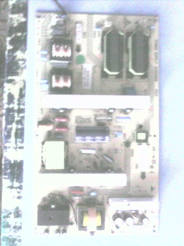

TOSHIBA 32WL65R нужна схема блока питания
baracuda40
Сообщение #1 От 07/01/2018 08:40 цитата
TOSHIBA 32WL65R
БП-V28A00000401
Выгорел двухканальный стабилитрон D988, нужен его номинал так как от него остались только ножки.

похоже твоя,но я не нашел D988http://tel-spb.ru/remont-tv-lcd/toshiba-26hl86

Может D899?.
  Power Supply PE0028 Toshiba.pdf  1.1 МБ  Скачано: 461 раз(а)

televoha, точно baracuda40, попутал,у меня такая же схема
ДОБАВЛЕНО 08/01/2018 09:57
да я их вообще не ставлю выкусываю и все

Спасибо, это он. Вот он и не даёт включится тележку.

baracuda40, тв должен без D899 работать,это защита от перенапряжения-при его пробое сгорает пред..
