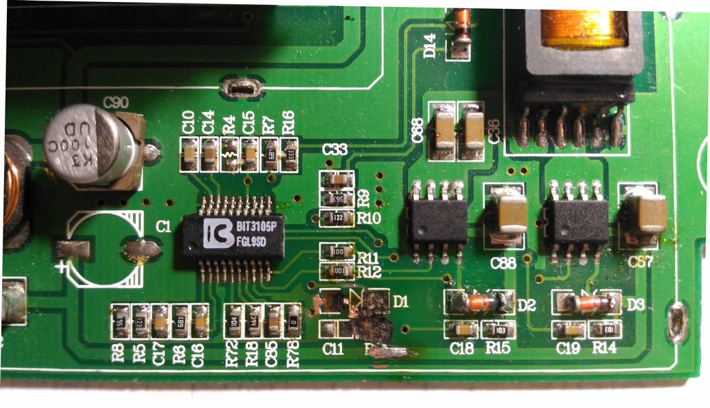

Нужна схема V80-B01.PCB Выгорели элементы.

Посмотри.
  BIT3105P.rar  58.9 КБ  Скачано: 235 раз(а)

С11- 475пФ, R2 -1кОм, D1- 5,6v.Всё заработало.Решено.
