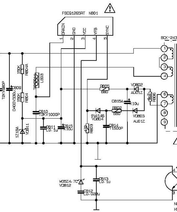

TV Neo NT-21TDUS
Состав - память 24C16WP, процесор один - бумажная наклейка TVCM-ME07CS 8897CSBNG6NU3, ТДКС - FQH21A003, кадровая-LA78045, унч - LA42032, HOT - J6810, оптрон - PC817.
Нужна схема или подскажите какая STR стоит в этом телике.
Заранее благодарен.

sergey-55, примерь CQ1265RT.

Посмотри вот эту схему.
  Imperial_Seleco_Telaio_Titan_21__TSE_1.PDF  264.17 КБ  Скачано: 1784 раз(а)

ДА вот это по- моему подходит , но завтра буду заканчивать потом напишу , да хочу ещё съездить к хозяину может в корпусе осколок STR найду . Большое спасибо всем за помощь , завтра напишу что у меня получилось .

Yuritsh, Вам большое спасибо за схему, сам-бы я эту схему не нашел-бы, правда в ней проц по моему не совпадает (время не было ещё сильно не рассматривал), но и такая схема мне сильно поможет.
Я съездил к хозяину в корпусе нашел осколок, одним словом на моем шасси стоит CQ1565RT, а сейчас возникла другая проблема, этой CQ1565 нет в продаже, да и аналогов у неё наверное нет. Завтра ещё в двух местах узнаю.
Кто имел дело с CQ1565RT, какой-нибудь совет насчет аналогов дайте.

Сообщение #15 От 31/05/2011 19:48 цитата
sergey-55 писал:
Зачем тебе это? Какая тебе разница? Я дал конкретно БП. На остальное даже не смотрел.
sergey-55 писал:
http://monitor.espec.ws/section2/topic88660.html
  FSCQ-Series.PDF  1.18 МБ  Скачано: 790 раз(а)

Нашел CQ1565 поставил , всё пошло .
