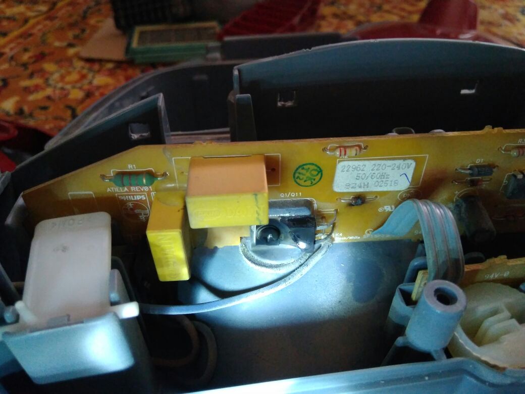

Всем доброго времени суток!
Ищу принципиальную схему и перечень элементов для платы управления пылесоса Philips FC8615.

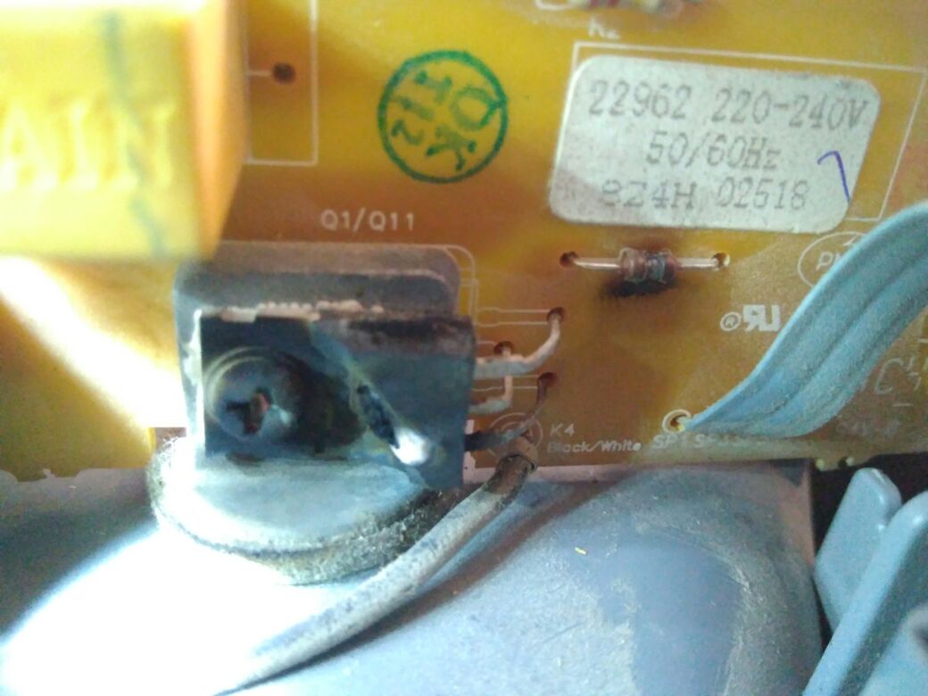

На плате управления оборотами электродвигателя (мощностью пылесоса) вышли из строя тиристор (симистор) и диод. Номиналы определить невозможно (см. фото).
После демонтажа платы выяснил номинал симистора - BTA212-600B.127, Симистор 12А 600В [TO-220AB]:
https://www.chipdip.ru/product/bta212-600b.127?from=suggest_product
Прошу помочь с определением номинала резистора R4 (в цепи управления семистором - 3-я нога, типоразмер 0,125 Вт). Далее через резистор цепь идёт на первую ногу контроллера HT46C47.
Заранее спасибо за помощь!

Kilot1972,даже в SM схемы нет, https://elektrotanya.com/philips_fc8615_vacuum_cleaner.pdf/download.html.Значит методом проб,подобрать симистор,для этого нарисовать схему с платы (благо деталей всего то ничего) и выложить сюда.Дальше подключится сообщество форума.

Да какая там схема, ех молоток, включение сима стандарт, инфы полно, регулятор ... Стыдно!

47om

Цепь управления симистором BTA212-600B (https://www.chipdip.ru/product/bta212-600b.127?from=suggest_product) - нога 3 (Gate) соединена через резистор типоразмера 0,125 Вт с цепью управления микроконтроллером HT46C47 (http://www.chipfind.ru/datasheet/holtek/ht46c47.htm) - нога 1 (PA3/PFD).
Если правильно понял, то по напряжению первичен микроконтроллер HT46C47. Так вот, у меня почему-то по Datasheet HT46C47 для первой ноги в зависимости от напряжения получалось 30 - 60 kOm (хотел взять ближайшее к среднему значению - 47kOm).
Получается, я ошибся на три порядка?
А как Вы получили 47Om?

Есть такое понятие,ток включения симистора и ток ключа контроллером HT46C47.Здесь фото с R4, http://peredayka.com/download/bb2458581e7aca3b0f9f4ac335e53620.html

То есть Вы определяете номинал резистора К4 на плате управления пылесоса Philips FC8615 по цветовой маркировке R4 на плате управления другой модели пылесоса Philips, но с тем же микроконтроллером HT46C47?
У Вас есть фото обратной стороны этой платы с разводкой дорожек (чтобы убедиться, что нога 3 симистора связана с ногой 1 микроконтроллера именно через R4)?
Но ведь в Datasheet HT46C47 для его ноги 1 указано значение сопротивления в kOm!?

Короче, сдох микроконтроллер HT46C47.
При этом резистор R4 оказался поджаренный, но живой и при измерении его номинал составил 56 Ом!
Ирина Слава писал:
47om
Если правильно понял, на микроконтроллер HT46C47 нужна микропрограмма, которую по понятным причинам не достать. Проще тогда замкнуть 1-ю и 2-ю ноги симистора и пусть пылесос работает на максимальной мощности - сколько проживёт.

Это было понятно с самого начала.
