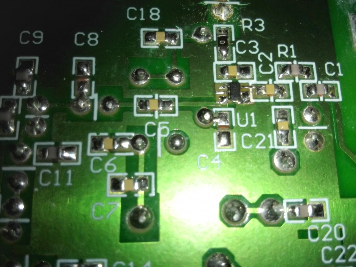

Усилитель включается играет,фонит левый канал. .Разводка дорожек сорвана.Q702-B1185, Q701-?Вместо его запаяли KIA 7815
serega-64
Сообщения: 10180
shel, =,фонит левый канал=
В первую очередь - разводка "земли" нарушена, ну а точнее - измерения.
Вот первое фото можешь сразу удалить, этт не то, что хотелось увидеть.
Про 7815 пока нечего сказать, хоть зарисуй участок где включена.
Схему на "таньке" искал? |
shel
Сообщения: 491
на "таньке" не нашёл.с этих 2-х транзисторов с емитеров питание кроме прочего идёт на AN6554F.С Q701-на 4pln,Q702-на 11pin микросхемы.похоже плюс минус 15вольт,вот почему всунули стабилизатор вместо транзистора.за фотки- лучше не получается.

eduard2 ,Нашёл Technics SU-810 на SVI 3203 там питание пред усилителей без транзисторов.Транзисторы в SU-D7 Q701 Q702 двухполярное питание плюс минус схемы..Q702-2SB1185 PNP,значит 701 будет как и говорили NPN.теперь надо вычислит стабилитрон
ДОБАВЛЕНО 25/11/2015 12:05
БУНЯ, транзистор Q701видимо не нашли вот и поставили стабик в + цепи.Меня попросили сделать как по схеме |

shel, 1- ты нормальные фотки можешь сделать со стороны платы где стоит этот (стабилитрон) а вообще я сомневаюсь ,что там стоит стаб( тем более по вых каскаду) этт скорей всего обычный кремневый диод
2- и сделай вообще нормальные фото вот как здесь на форуме ( их ещё можно посмотреть при увеличении)
3-это чистый Японец на 100V -сетевое - как ты будешь его использовать для нашей сети через ЛАТР или через преобразователь ,и вообще зачем он тебе нужен ( его только на аукцион можно продать )

| понижающий транс есть.посмотрел другие схемы блоков питания.обозначил дорожки.поставил на пробу С3782 и стаб на 15 вольт-он в базе С3782, на плате обозначен.усилок заработал-на выходе С3782-плюс14вольт,на В1185-минус15вольт.фотик сломался для фоток-хана матрице.ссылка не открывается |
