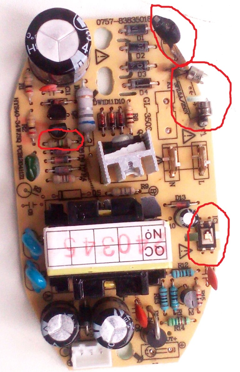

После очередной промывки накрылся ультразвуковой увлажнитель воздуха SUPRA HDS-105. Погорел блок питания HYS40-34WJSQ китайского производителя hanny.com.cn.
погорел предохранитель, резистор, керамический конденсатор разорвало и неизвестный мне элемент (4 ножечный, марку посмотреть нет возможности, верхнюю часть корпуса разнесло). Необходимо узнать хотя бы номинал и тип этого четырехножечного элемента..

Ты бы фотку выложил трагедии.
А вообще http://supra.ru/sites/default/files/HDS-105-manual-rus.pdf 9 и 10 страницы тебе будут полезны.

добавил фотографию. красным выделил визуально диагностируемые повреждения.

То что ты обвёл - пр-ль, NTC, резистор(номинал читается), и оптрон можно заменить, а остальное прозвонить и заменить.

На корпусе:
оптрона IC1 - B|42| 817C
преда F1 - 3А250В
RTC - NTC 8D-9

Ребят, подскажите напряжения на выходе этого чуда. Хочу подобрать другую плату БП по характеристике.

Sergey92, На плате они подписаны...у разъема или под ним.

Проверил еще раз. Подписан только крайний вывод GND и рядом два отверстия под вентилятор - FAN. Одно напряжение должно быть не больше 12 В. Второе - обычно 36 В. Это сужу по БП из увлажнителей Vitek и другим, которых в сервисе много. Не хочется спалить, подключив +12 и +36.

Sergey92, Одно напряжение +12в,второе +30в(+-)...Что еще надо?

Подскажите. Тот же увлажнитель, та же плата, перегорели только пару резисторов, транзистор и предохранитель. Все поменял. Но сейчас при включении на минимум вентилятор работает на максимуме, а на максимуме вентилятор дует наминимуме. Что это может быть ?

Ломастер 777, Схему платы нарисовать-минут 30 с перекурами...А по ней поймешь...
