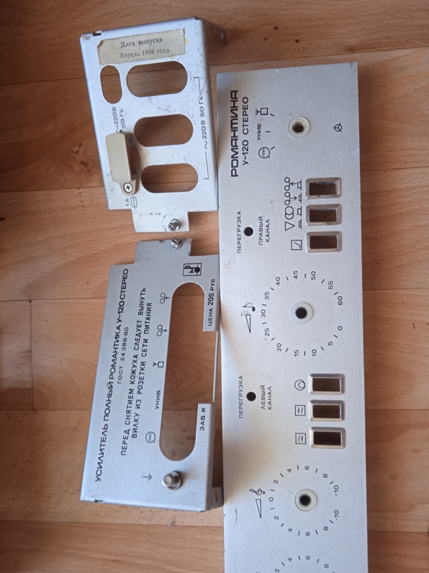

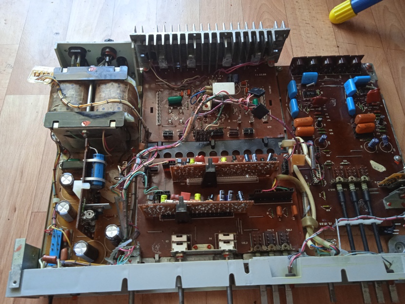

Доброго дня, спасибо за внимание к моему посту. Усилитель Романтика у-120, выпуск апрель 1986г. Фото позже прикреплю. Достался мне не рабочим и сильно потрепаным. В оконечнике пары кт818в и кт819в пробой в обоих каналах, уже паяные. Схему не нашёл, самая близкая по схемотехнике Вега 108 - 109, но в Веге оконечники кт805бм. От этого и вопрос, может кто перепутал выходники?

Усилитель романтика у-120
 Размер файла:  252.61 КБ
 Просмотрено:  1107 раз(а)
  IMG_20210404_120811.jpg  179.75 КБ  Скачано: 905 раз(а)
  IMG_20210404_120848.jpg  198.49 КБ  Скачано: 1430 раз(а)

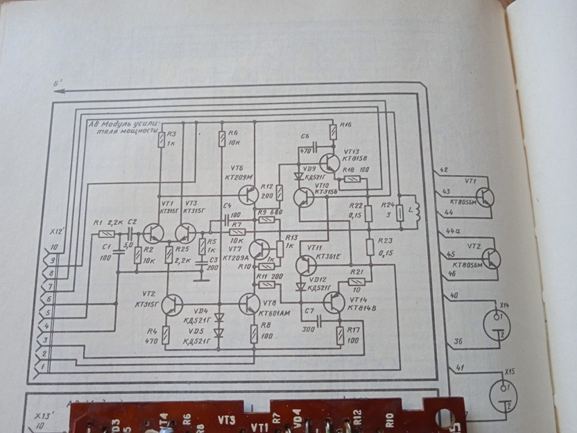

Схемы есть, а про Вегу забудь она ни чуточку не близка. Даже транзисторы не те. В оконечнике так и должно быть 818 и 819. Вопрос: чем она тебе не угодила родная схема ? Это часть схемы, выходной не влазит в окошко.

Всем спасибо. От 108 веги только входной каскад УНЧ остальное да все совпадает с романтикой 15у-120 или 50у - 120. Просто засомневался, не мог пару дней запустить в работу. Еще раз всем спасибо. Сегодня все заработало.

fikssn, Посмотрите эту схему.
На Вашем фото не хватает двух блоков.

fikssn,На Вашем фото не хватает двух блоков.
Я сперва то же подумал так но когда увидел другую фотку, там видно край ниже схемы, понял что он их просто снял. Схему я отсюда и вырезал она родная , лежит на каждом углу...

Блоки сняты, все уже работает. Тему можно закрыть. Схема на 15у-120 практически такая же.
