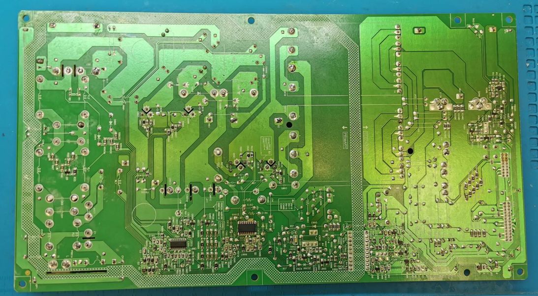

Модель: Toshiba Regza 46WL743
POWER: DPS-255GP A
MAINBOARD: PE0853 / V28A001127B1
МАТРИЦА: Samsung LTA460HQ01

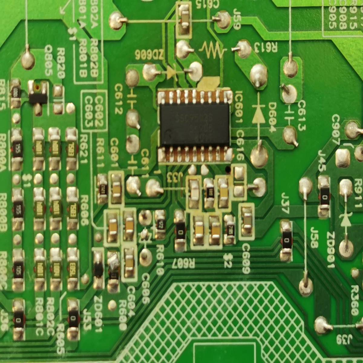

ищу схему телевизора или отдельно блока питания DPS-255GP или возможность опознать сгоревший smd resistor R600,
по дорожке резистор подходит ко 2 ой ноге vcc шим SSC9502S которая была тоже сгоревшей.

scorbis, если это питание микры, то 5-10 Ом поставь и не парь себе мозг.
спасибо, попробую.
