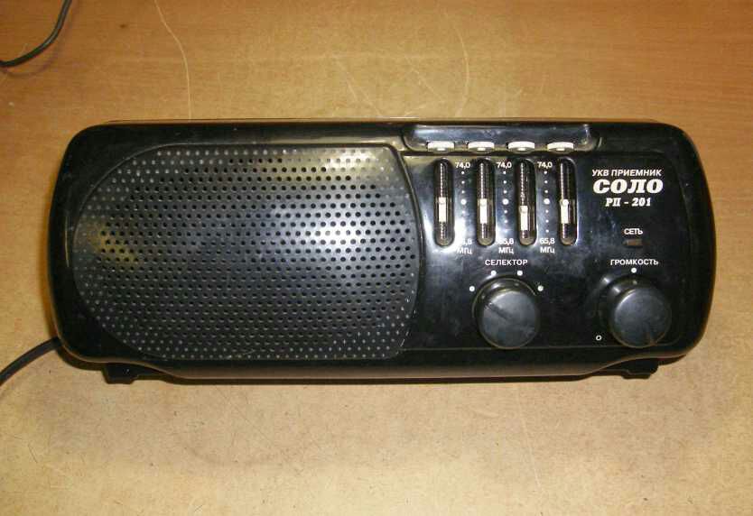

Нужна схема УКВ радиоприёмника СОЛО РП-201

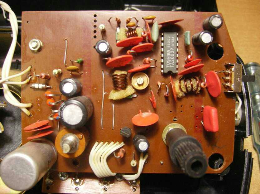

Я не конструктор чтоб с двух микросхем по даташитам разбирать и снова собирать приёмник. Мне его нужно востановить. Фото даже в интернете нет, именно этого приёмника. Есть другие тоже соло рп-201. И схемы на него нету в интернете уже где было можно везде проверил. Собран он на таких микросхемах TA2003P и К174УН9 и ещё один транзистор без обозначений в корпусе как у КТ502_КТ503

[quote="eduard2"]blek1не весь состав ты положил своих микрух -должен быть ещё коммутатор переключение программ. Вот именно такой приёмник, а не те что в интернете Соло Ассоль РП 201 Микросхемы давно уже приобрёл. Транзистор без имяный выпаял. Микросхема К174УН9 на обратной стороне платы. И питание у него не 6 вольт а 10 в

Именно этот транзистор безимяник и стоял на входе. Его на глухо выбило не звонится хотел бы проводимость хоть узнать но увы схем в интернете на него нет. Микросхемы поменял.

Кыля, на фото,что ты дал платы где микра TA2003P стоит не транзистор,а стабилизатор маломощный 78L05(5V напряжение выход) голливудская улыбка

На фото его сейчас нету я его выпаял. Он стоял рядом с квадратным конденсатором. Стабилизатор так и стоит,просто я его не указал в начинке приёмника.

.Нет такого транзистора (2-лишняя голливудская улыбка ) есть S9014 но т.к приёмник совковый значит и транзик совковый должен там стоять ( И Мдя коково ты фотки такие большие на на форум положил,что нельзя было их кликабельные сделать бяка ) :
Кыля фото сделать сможешь этого транзика ? У меня есть инфа ,что у тебя там стоит транзик с белой точкой на торце корпуса - у тебя есть такой в твоём аппе? (в корпусе ТО-92- типа КТ502 ) - там у тебя должно два стоять их 1- это стаб 2- видимо КТ368АМ ? ( не помню по памяти цветную маркировку тразиков-, мож в гугл забить и посмотреть ,что это за маркировка такая на твоём транзике стоит- бывает и полоса вместо точки стоять)
