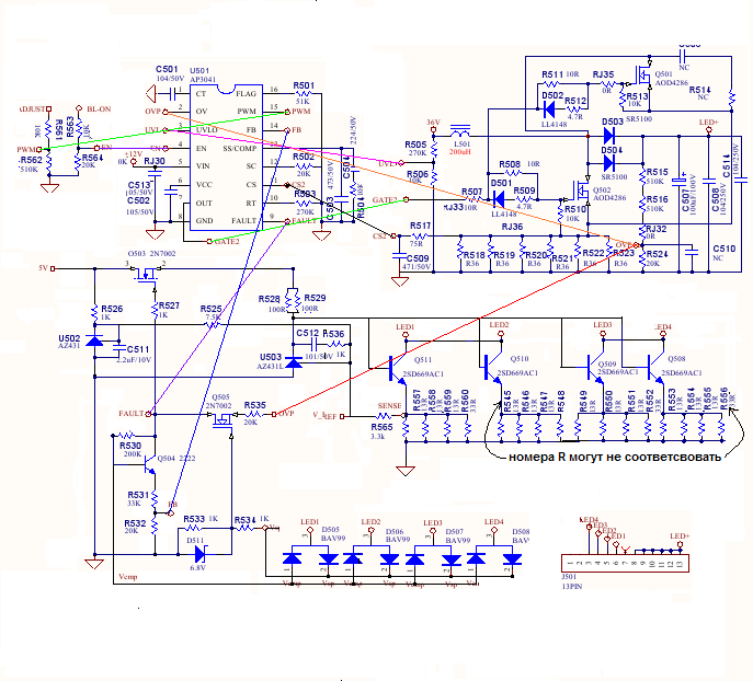

    Philips 43U7750
    Шасси MSD6A638-T8E2
    Б/П- K-PL-L03
    main 4704-m638-a3233k11
    линейки -8шт по 5 led 3v ,включены по 4шт .Проверены изначально всеми злодейскими токами! классно!
Пришел с дефектом-отключается подсветка.Успевает показать логотип,загрузку и......
    Думал делов-то! Линейки сменить...Чтоб совсем голову не сломать с K-PL-L 03 ,сразу перерисовал схему в более понятный вид,читая про него все и вся
    .Домерял что с майна нет U-adgust ..что то около 0.6v на 15 ноге P3041.
    Пустым щупом коснулся 15 ноги - светануло чуток с плавающей яркостью.
В нете кроме шасси ничего не нашел...ХЗ может там тупо стаб по 3,3v дохнет или транзюк какой равнодушие
    P.S. если в "моей" схеме найдете ошибки-исправте, рисовал для себя улыбка

iyzef писал:
И что дальше? Может у него проблема с ПО...
Для того, чтобы вызвонить проблему с сигналом яркости схема не нужна. Достаточно тестера и часа времени.

pion писал:
И что дальше? ...
    ....все поет и переключается.Не думаю что б - вот так ПО слетало.
    Чей то в этом чуде по монтажу вообще голову сломаешь сумашествие
ДОБАВЛЕНО 14/11/2021 16:31
pion писал:
...для танцев с бубнами и тестер не нужен. Умного нечего сказать - не засоряй эфир.

REKKA
Сообщения: 3722
REKKA
Сообщение #5 От 14/11/2021 15:46 цитата
5 в нету

Сообщение #6 От 14/11/2021 16:27 цитата
REKKA, В каком месте? На разъеме Б/П все как в схеме
REKKA
Сообщения: 3722
REKKA
Сообщение #7 От 14/11/2021 16:44 цитата
На ЮСБи 5в есть?

Сообщение #8 От 14/11/2021 17:10 цитата
Конечно есть
ДОБАВЛЕНО 14/11/2021 19:12
Три штуки по 3,3 -норм одна 117В_ ХЗ кто это -на ней 1,2v
ДОБАВЛЕНО 14/11/2021 19:14
Вроде 1,8 где то должно быть, мож ЭТА -дохлая?

Некто Никто, Враг только бирки меняет!...Видел уж - полные близнюки.Feuerbard, ...Ну в конце еще пара "буквов" EVили EU .
    Чет опять засел около шимки - не нравятся мне ее режимы , как в даташите все...вроде как рядом...Может кто подскажет КАК оно там все должно быть?

iyzef писал:
pion писал:
И что дальше? ...
Подай 3в на 15 ногу и убедись, что ТВ нормально работает и проблема только с регулировкой яркости подсветки. На этом ремонт можно и закончить. Или разбирайся, может битый пин процессора, может транзистор потёк по управлению, а может и ПО заглючило и нужно чистить память.

Сообщение #13 От 15/11/2021 16:59 цитата
pion, ТАК - оно работает. Но ведь не будет динамической регулировки подсветки или и так пойдет"? Ведь не везде она есть. ИМХО так и светики должны жить дольше - ведь их не будет дергать прыгающим током. ...А с майном , х.з. - толи мозги чудят либо рвется там чёй то, инфы ноль по майну тем более прошивки.

Сообщение #14 От 15/11/2021 17:27 цитата
Больше похоже на программное, потому что подсветка работает при старте, а вот после загрузки процессор её отключает. Я бы поискал инфу и сделал бы ресет плате, а потом бы уже тестером проверял прохождение сигнала до процессора.
зы. в меню есть регулировка подсветки? Может она в 0.

Сообщение #16 От 17/11/2021 01:23 цитата
