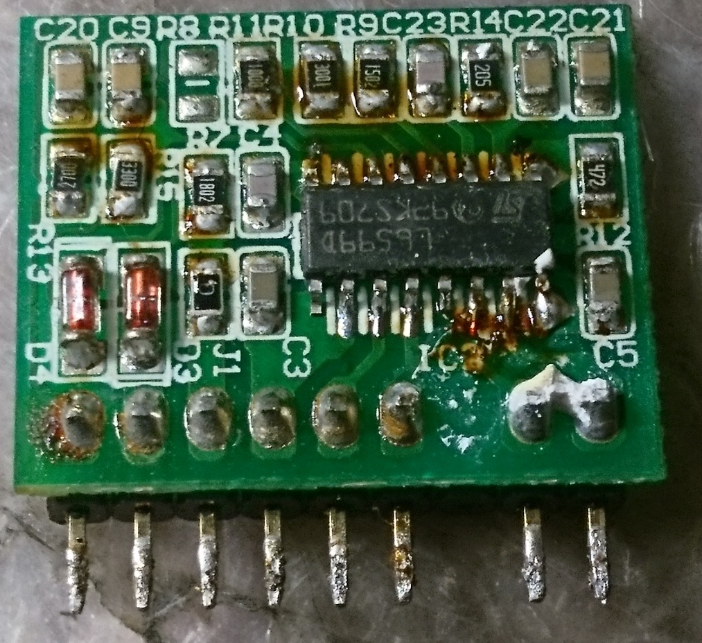

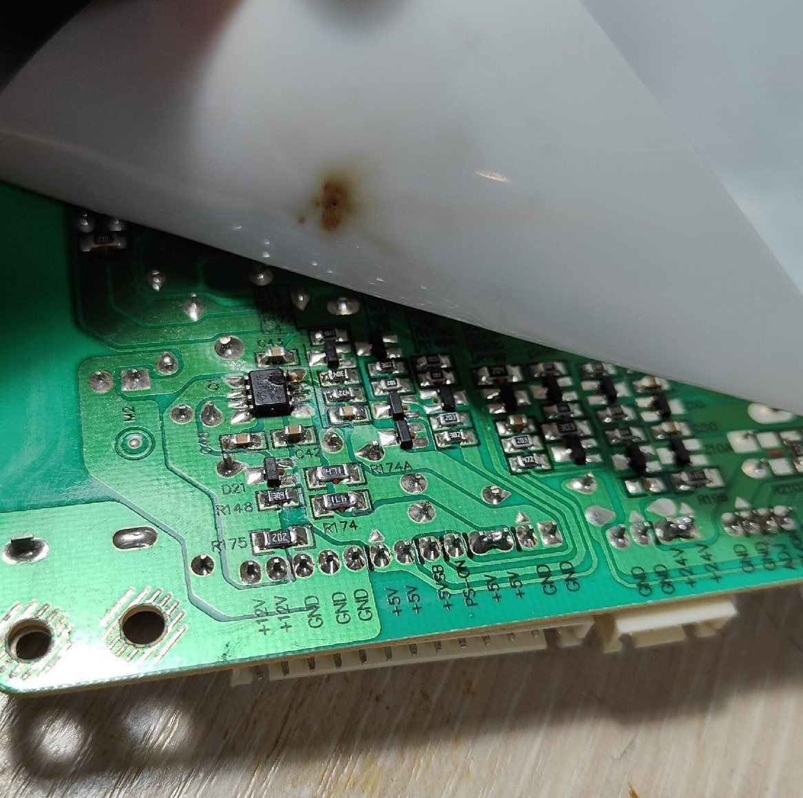

zvhdd
Сообщения: 9
Сообщение #6 От 21/12/2022 14:18 цитата
Да, еще CON2 ,это субмодуль . вот фото
 Размер файла:  527.71 КБ
 Просмотрено:  168 раз(а)
