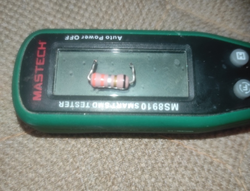

Доброго Вам времени суток, есть у кого схема на PSU EAY62170901
Шим R2A20117 ic601
L6599AD ic801
K10A60d Q801 Q802
Конкретнее обвязка W6053s ic301
D/ST обвязка паралельно диод sr104(d304)и резистор (R305) по маркировке должен быть 33ом, а по факту 0.5-0.7 на щупах smd tester ms8910,или маркировка не верна и это обычный токовый резист?

ROMAN1990, учи таблицу цветной маркировки! 0.33 Ом он

disel 33, не подскажите где Вы нашли эту информацию? Есть чип дип маркировка резисторов и есть таблица не выходит 0.33, 3/3/8 *0.10

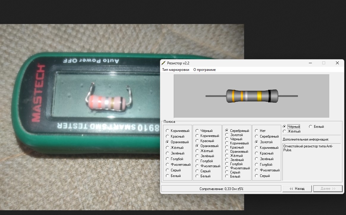

ROMAN1990,
  Screenshot_1.jpg  154.95 КБ  Скачано: 191 раз(а)

ROMAN1990, уже много лет эта информация в голове, на 5-ю полосу в твоём случае внимание можно вообще не обращать, ЧИП0м и ДИПом вооообще не пользуюсь, половина инфы не достоверна+цены неадекватные

disel 33, 5 полоса погрешность, да и таблицы пересмотрел оранжевый цвет номинал 3 ом, серый 8 и множитель золотой цвет 0.1ом, я не гуру 👳🔮по этому стало интересно почему так,благодарю что ответили

серый и серебрянный это разные цвета

disel 33, да у 3 полосы нет серебристого цвета, а 4 золотая полоса, минималка как не крутил выходит 33 ома

Как не крути, тебе уже подсказали это 0.33 . Не надо разглядывать всякие таблицы. Эта программулька никогда не врет.

skolin, а что это за программа и кто автор?задайте своей программе тогда два оранжевых, чёрный, золотой сколько будет ом?Просто не пойму как давно появилась 3 полоса с таким перечнем выбора, золотого и серебристого в 2012-2014 год я не видел не в одном из зарубежных форумов, а плата этой лыжни 2010,поэтому и задал этот глупый вопрос

ROMAN1990, Вот программа , можешь пробовать любые варианты .
  Rezistor.rar  500.72 КБ  Скачано: 125 раз(а)

disel 33, телик мой висел на скаде и видеонаблюдении😂Включается через 5-10 раз, при этом электролиты, транзисторные сборки в норме, а вот W6053s шим и диод 40v 1 a,звонился как короткое через этот резистор, по даташит смотрел , а вот цветовые обозначения ввели меня в ступор,esr tester так же показал 0.75 ом данный резистор, а по таблицам 33ом если указывать серый или белый, у меня не было данной ситуации с добавлением серебристого или золотого, но теперь программа благодаря Вам есть, вопросов тупых больше не задаю😆🤣🤣Всём хороших выходных 🤝
