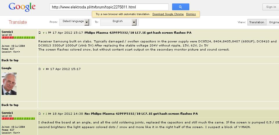

Поступил в ремонт тв с выпаенными конденсаторами фото приложу Схемы не нашёл.прошу помощи написать какие кондёры стоят или поделиться схемой. блока питания PS 507-PHN LJ41-05253A прошу написать номинал конденсаторов и на сколько вольт где какой стоит. Более не требуется.

А вот тут например пишут что 680 мкф 50вольт
  translate.JPG  70.64 КБ  Скачано: 263 раз(а)

IVAN????1234, а на разъеме питания напряжения подписаны ? , от этого и отталкивайся, по дорожкам выйдешь на кондеры, выходное умножь на 3 , вот и вольтаж, а уж 680 или 1000 мкф будет , тебе решать.
