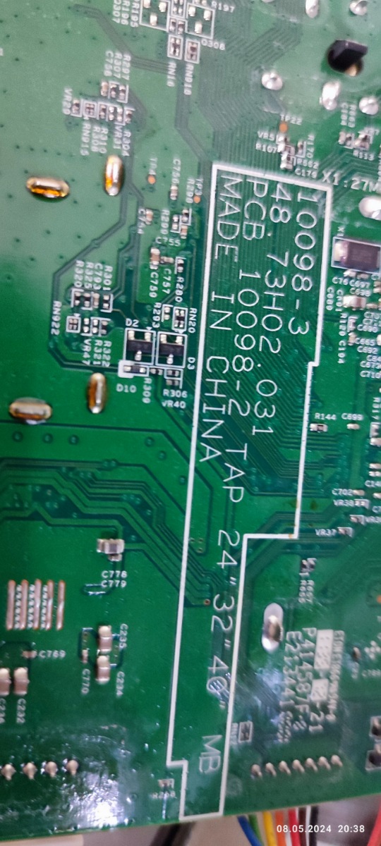

Stas36rus
Сообщения: 7
Сообщение #10 от 05/05/2024 17:13 цитата
Неисправность проявляется сл. образом:при нажатии сетевой кнопки телевизор стартует и выключается не переходя в дежурный режим.Вынимаю,вставляю сетевую вилку раз 15-20 и телевизор работает продолжительное время.Стал выяснять причину и обнаружил отсутствие напряжения стабилизаторов 9v и 5v при этом 12v поступает.Выпаял транзистор Q802 и телевизор стал включаться но при выключении пультом остаётся работающей строчная развёртка,звука и изображения нет.Не знаю на что грешить.Может ёмкость C844 или стабилитрон Q825 на 8,2v...Подскажите пожалуйста.

Stas36rus
Сообщения: 7
Сообщение #12 от 06/05/2024 14:20 цитата
Да отдать в ремонт это вариант ! Но там наверное рублей 100 попросят а до пенсии я ещё не дожил. Стал разбираться дальше. Схема не полностью соответствует и на базу Q802 приходит ещё одна цепочка. Там стоят Q332,Q333 и т.д. Оборвал эту цепь-телик включается и всё работает. Я так думаю защита кадровой что-ли срабатывает... Пока нет схемы оставлю так.
