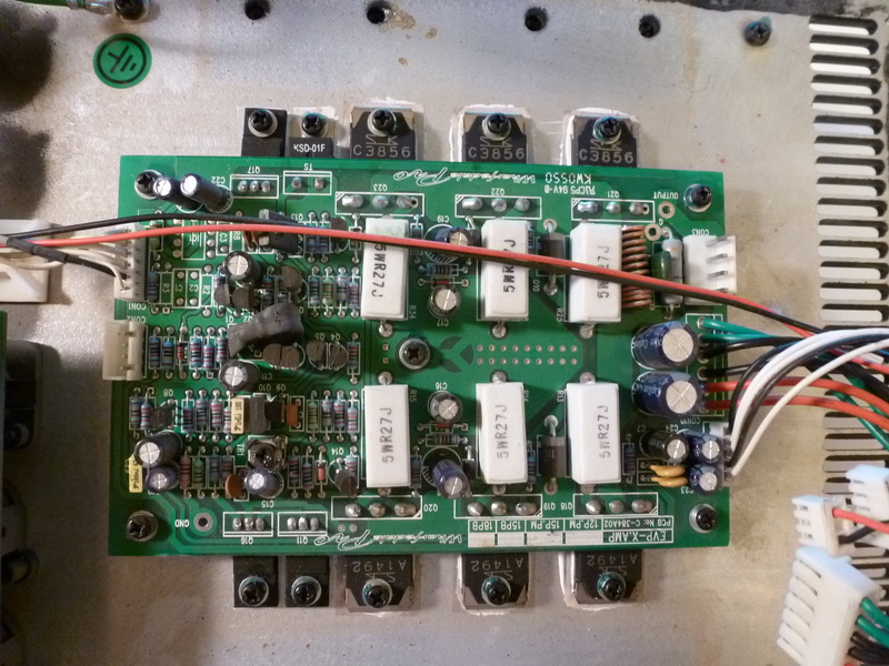

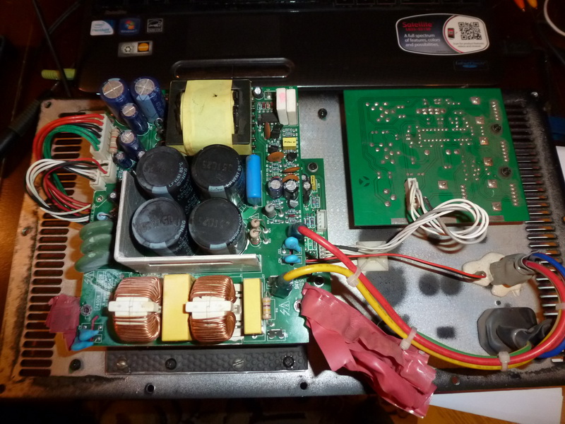

Собственно нужна схема на активную акустику EVP-X215P.
На плате БП сгорел в уголь резистор R33 (в обрыве), дроссель T3 - в обрыве.

Выкладываю фото.
ДОБАВЛЕНО 11/12/2013 18:28
Усилитель запустил, напряжения питания соответствуют маркировке на разъемах.
Осталось разобраться с резистором R33 (находится рядом с C28 - 470 мкФ х 100 В). Он в обрыве, мощность 1 Вт.
Общее фото
Сгоревший R33
БП со стороны питания
Драйвер БП - DT5268S
Общее фото плат
 Размер файла:  213.39 КБ
 Просмотрено:  512 раз(а)
Усилитель мощности
 Размер файла:  221.7 КБ
 Просмотрено:  550 раз(а)

Сообщение #4 От 12/12/2013 21:03 цитата
iivan100377 писал:
а срисовать на бумаму схемку где он стоит слабо? это ,что у тебя там стоит ( по второй фотки под U5 бяка ) и резик как поключён одним концом к корпусу а вторым к этому U5 ,что-ли ( похоже на токовый датчик-)
iivan100377
Сообщения: 136
Сообщение #5 От 13/12/2013 21:03 цитата
eduard2, R33 похоже токовый датчик. Он соединяет между общим двух КРЕНок (7915 и 7815) и корпусом радиатора. А какой номинал должен быть не знаю..., нужна схема.
eduard2
Сообщения: 4783
eduard2
Сообщение #6 От 18/12/2013 18:21 цитата
iivan100377,да не это не токовый датчик (хотя сопро это тоже низкоомное) это типа предохранителя -резистора (разрывной резик,часто Китайцы используют такой метод вместо преда) кстати похоже у тебя по фоткам тоже Китайский ( или ещё по хуже подвално-подзаборная сборка) дешёвый аппарат (по литам это видно Сaр Хоn только в дешёвом ширпотребе употребляется в основном) вот есть такая 7815&7915 schematics номинал твоего сопро можно по формуле вычислить по закону Ома (всё зависит какое у тебя входное на эти стабы подаётся от вторичных выводов ИИП?) даже если 35V при мошьности на КРЕНках 8W (max)- I вых=0.4А (на одной) вот такая формула .
Iвых.макс.=Pmax/(Uвх "мах"-Uвых "ном")=8/(35-15)=0,4А
а теперь если ты знаешь выходной ток при вх. напруге можно вычислить номинал твоего сопро (ну где-то в приделах от 1 до 4.7ohm) ЗЫ-я бы поставил вместо резика просто пред на 1 А или вычисляй по закону Ома какой у тебя там его номинал стоит ( это твой выбор)
iivan100377
Сообщения: 136
Сообщение #7 От 19/12/2013 17:16 цитата
eduard2, Поставил 1 Ом. Спасибо за помощь. Тема решена.
