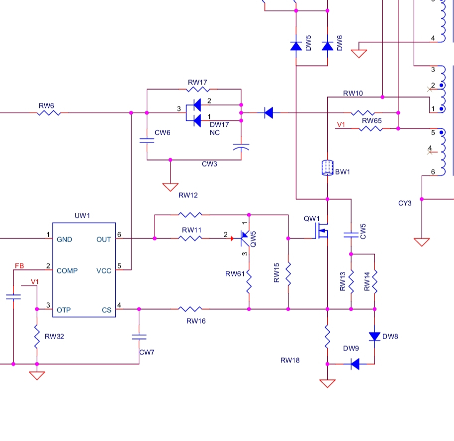

Saboteur-2, Дай свои фото дефекта,с объяснением...По выложенным непонятно ничего...
Saboteur-2
Сообщения: 7
Сообщение #4 От 30/01/2015 22:34 цитата
Фото нижнее моё. Сгорели кондёры/сопротивления аудио РС (джек воткнули в розетку 220в).
Вот угол с погорельцами.
semvictor
Сообщения: 3097
semvictor
Сообщение #5 От 30/01/2015 22:43 цитата
Да...фотограф из тебя как балерина...Ты сам там что-нибудь различаешь?А что,гарь отмыть нельзя?И внимательнее рассмотреть место...Что-то типа этого должно быть...

Saboteur-2,...Дорогам судя по всему каюк...А ты чего ждал?Теперь штопать надо...ничего сложного...
