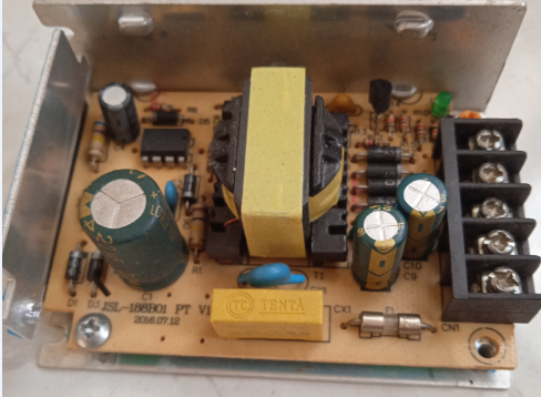

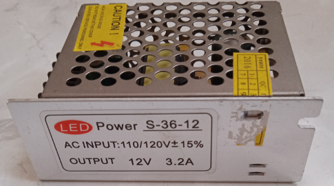

Ищу схему на блок питания китайский на выходное напряжение 12 вольт, ток 3,2 А. с целью поднять напряжение до 15 вольт для использования в качестве зарядника.

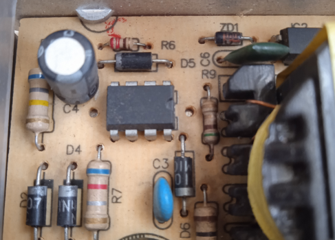

В горячей части микросхема восьминожка, название хорошо затерто, регулировка обратной связи через оптрон ORIENT 817C, есть TL431, корпус в круглых дырочках для вентиляции.
Если нет схемы, то пожалуйста название микросхемы. 1 нога идет на+, 3 на емкость 47 мкф, 4 на TL431, 6,7, 8, соединены вместе и и идут на обмотку трансформатора.
Спасибо. |

val912
Никола-борода, проблема еще в том, что 3 ампера пропустить через себя может не каждый транзистор, а тут маленькая восьминожка с таким током?
Но она даже в корпусе без радиатора. Поэтому хочется или схему или название микрухи для просмотра даташит. Почти все аналогичные блоки других фирм имеют выходной транзистор стоящий на радиаторе. |

val912
Никола-борода, спасибо за учение и желание помочь. Прикладываю фото блока и вид на монтажную плату.
С уважением Дед
ДОБАВЛЕНО Август 29 2025
Прошу прощения, старый. Выкладываю- а не приложил фото.
Не удалось в одном сообщении приложить 3 фото.
Там еще одна заковырка. На блочке написано вход 110-120 вольт, а кондер стоит на 400 вольт и при включении в 220 вольт на выходе 12 вольт. TLкой установил 15 вольт, при подключении лампочки и токе 0.5 ампера напряжение не просаживается.

| val912, Не надо прикрываться возрастом ,( почти ровесники ) ,ШИМ -корпус DIP-8 , ( при желании разрисовать ноги , и потом подобрать аналог , выходной транзистор в корпусе , R7 - токовое ) , чего к ней прицепились ? , есть TL431 , поиграйся плечом , ( в инете куча видео как прибавить , убавить выход) , ну а потом снимай ВАХ блока питания для успокоения души , и все будет хорошо . |
val912
Никола-борода Большое спасибо. Выставил свои 15 вольт, на ШИМку приклею радиатор и не буду забивать головы хорошим людям.
