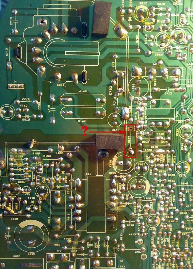

Нужно узнать номинал резистора, через который подается напряжение с БП на строчную развертку. Резитор сгорел почти в пепел, так что опознать нет ни какой возможности...

Luft писал:
с БП на строчную развертку. ...
конкретно, откуда -- куда ?
с какого места БП на какое место СР ?
Luft
Сообщения: 95
Luft
Сообщение #56 От 15/10/2009 18:41 цитата
Вот место его установки....
  Resize of Resize of Resize of Rotation of 15102009240.jpg  142.14 КБ  Скачано: 1507 раз(а)
Luft
Сообщения: 95
Luft
Сообщение #57 От 16/10/2009 19:45 цитата
1. Ставил лампы вместо резистора 40Вт и вместо предохранителя 60Вт, 40 ватная еле светится, а 60 ватная не светится вообще. Напряжения на выходе БП вроде нормальные, после сорока ватной лампы на Строчную развертку попадает 68 вольт вместо 105... телек не запускается.
2. Ставлю резистор 47Ом*2Вт вместо лампы, вместо предохранителя 60Вт,.... 60 ватная начинает ярко светиться после включения. Напряжения на выходе БП начинает постепенно падать, после сорока ватной лампы на Строчную развертку попадает 95 вольт вместо 105 и постепенно тоже садиться... телек не запускается.
В чем может быть проблема...???
P.s. ТДКС рабочий, проверены все диоды и электролиты в обвязке, они все в норме. Транзистор тож рабочий(хотя я чего то в нем сомневаюсь)...

Сообщение #58 От 16/10/2009 20:08 цитата
поставь 0.22 ом, 2 ватта
