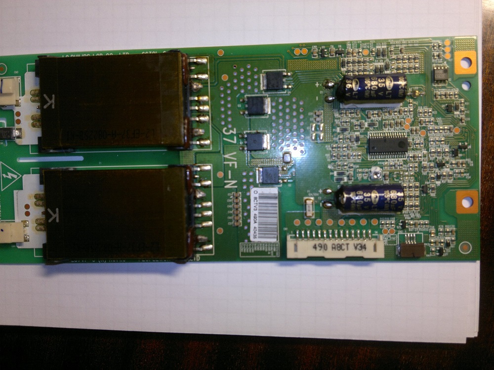

Ищу схему инвертора PPW-EE37VF-0 (N) Rev 1.0 для телевизора Toshiba 37XV500. Перерыл весь инет, но нечего найти не смог. Очень нужны номиналы Q9 Q15 D6 D7 C59

Ага значит вот как оказывается ? а откуда у тебя это фото ,разве не из тырнета голливудская улыбка - вот как на пример типа здесь положи от своего телика фотку этого инвертора подмигивание и какой позиционный номер микрухи OZ9966SN бяка
Вот и сфоткай их отдельно ,а не всю плату целиком ,и назови в каком корпусе находятся данные транзики и диоды бяка ( в отношений диодов, там они все одинаковые стоят ,а за именно эти транзики я не знаю ,остальные могу назвать - ну на пример Q6=2N7002 голливудская улыбка )

eduard2, Ну это фото как раз моё) И блокнот и стол а заднем плане тоже мои улыбка Микруха BD9897FS
Спасибо за отклик, но походу дело тоже не в них( Диоды выпаял и целы, транзисторы тоже.Последняя надежда что глючит компаратор BA10393. Если не он, то сдамся( Хуже нет непостоянной неисправности(

eduard2, Если не сложно, подскажите лучше в этом компараторе, на нём написано 10393, ниже строчка 804к. 8 выводов, по 4 с каждой стороны. Я правильно понял что это BA10393?
Правильно понял ,что это , ВА10393 можешь поставить LM393D (да и ещё куча аналогов)

Привет! Да дело в том ,что на такой же девайсе есть полностью пишут как ВА10393 , а есть кодируют как у ТС ,т.е 10393 подмигивание
