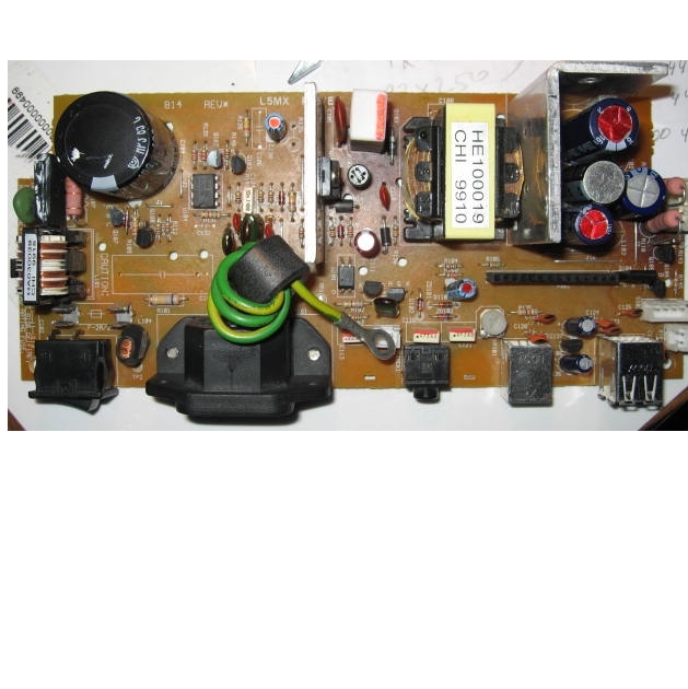

Всем доброго времени суток. Может ли кто помочь схемой блока питания монитора TARGA TD-382? БП встроенный. При включении горит предохранитель. Всех поздравляю с наступающим Новым Годом.
  PW1.jpg  154.11 КБ  Скачано: 1789 раз(а)

Меняй ШИМ, литы, выходной транзистор.
Проверь все транзисторы и резисторы в первичке, оязательно отпаивая одни конец - касаемо высокоомных 100 и более кОм

Стоял ШИМ 3842В, поставил 3842А,поменял выходной,проверил все кондеры.Результат не изменился. Хотелось бы понять напряжение стабилизации стабилитрона в схеме.Транзисторы-прозвонкой в норме.
ДОБАВЛЕНО 30/12/2007 02:10
подскажет ли кто,где почитать подробно о лечении таких БП?
ДОБАВЛЕНО 30/12/2007 02:11
Вместо предохранителя включаю лампу 60вт. Горит полным накалом. На нагрузку ничего не вешал

У меня был такой- же DVD-Player TARGA DP-5200X.Такая- же неисправность.В моём случае я поменял оптопару и транзистор ,они меняются вместе.И естествено померил все электролиты для гарантии.Это происходит в том случае,если диск остаётся в плеере.Ну и холодную пайку несомнено.

Сообщение #8 От 30/12/2007 15:03 цитата
junaco писал:
Заменять нужно.
junaco писал:
1 посмотреть что написано на стабилитроне
2 посмотреть даташит на ШИМ
3 посмотреть напряжение стабилицации на осцилле нужен только стабилитрон

ДА...поменял.И опять не заработало... Для замены кондеров нужны все таки основания. Поменял только с отклонением более 5%. Сетевая емкость- в норме. Мощные выпрямители-тоже.

Сообщение #11 От 31/12/2007 02:11 цитата
junaco писал:
junaco писал:
Это лишь одно.
А так при вскрытии всегда в первичке меняю литы, тем более при неисправном БП.
Проверяю досканально всю первичку.

и все же в первичке сменил только конд. фильтра 0.47х250в. замеренная емкость была 0.32.

А резисторы, все ли в порядке, некоторые нужно и вовсе отпаивать с одной стороны, что бы убедится в их исправности.

с прискорбием сообщаю,после первой неудачной попытки ВСЕ детали ,кроме транса были проверены путем удаления с платы. А Воз и ныне там. Надо внимательно прозвонить транс... и еще раз проверить высоковольтный транзистор MPSA44.Насчет перевода стрелок на БП от DVD я не стал акцентировать внимание,т.к. схемотехника должна быть одинаковой.

Ключевой мощный такой-же поставил ? Без него лампа не светит ? Что мешает поставить еще лампу в разрыв транса ? Проверить от другого БП транс тоже желательно . Может и кондер подкорачивать большой или мелкие паралельно диодному мостику .

А может во вторичке диоды на выходе поттекать.

Транзистор поставил помощнее. Был SK 25.. поставил SK 2645. В общем выбора не было. Поставил, что есть под рукой. Подозрение все же на короткое в первичной обмотке. Теперь уже после Нового Года займусь... Итак,Всех с наступающим НОВЫМ ГОДОМ! Спасибо за соучастие.
