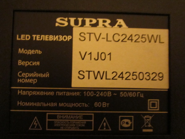

Supra STV-LC2235FL -Как зайти в сервис меню??? [РЕШЕНО]
BAK2007
Сообщение #1 От 14/05/2012 21:41 цитата
Supra STV-LC2235FL. Состав проц: TSUMV26KE-LF; версия V1J09 , панель RoHS CLAA215FA04. Унч YD1517P, тюнер CDT-3LC4|1-00, блок питания модель PW52057B.
Помогите пожалуйста,подскажите как попасть в сервисное меню с расширенными настройками??? Нужно отрегулировать положение экрана.В стандартном меню нет такой функции.Какие нужно нажимать комбинации кнопок что бы зайти в сервисное(инженерное) меню???За ранние огромное спасибо!
JYRIJJ
Спец-агент
Спец-агент
Сообщения: 4741
JYRIJJ
Сообщение #2 От 14/05/2012 21:54 цитата
Пробуй Меню 7 0 5 0
BAK2007
Сообщение #3 От 14/05/2012 22:03 цитата
По про бывал ,не подошло((((
JYRIJJ
Спец-агент
Спец-агент
Сообщения: 4741
JYRIJJ
Сообщение #4 От 14/05/2012 22:16 цитата
Ищо 2 варианта Меню 1147
  mstar ts26 factory mode enter and come out.rar  80.58 КБ  Скачано: 1836 раз(а)
BAK2007
Сообщение #5 От 14/05/2012 22:33 цитата
По прежнему не чего(
NikolaiMalaxov
Сообщения: 1059
NikolaiMalaxov
Сообщение #6 От 15/05/2012 02:07 цитата
BAK2007, а так пробовал?
  service-3204_149.zip  24.34 КБ  Скачано: 2162 раз(а)
Nik
Сообщения: 421
Сообщение #7 От 15/05/2012 05:18 цитата
Пробуй SOURCE 3 1 3 8
BAK2007
Сообщение #8 От 15/05/2012 12:34 цитата
Nik, дружище спасибо тебе огромное,все заработало)))Ураа)) И спасибо большое всем кто откликнулся и помог в этом не легком деле=))Очень признателен! Тема решена,думаю можно закрывать.
sosedyshka
Сообщения: 17
Сообщение #9 От 25/10/2019 15:21 цитата
Спасибо
Maksimov
Сообщения: 2184
Maksimov
Сообщение #10 От 18/12/2025 01:06 цитата
Скажите как зайти в сервисное меню Телевизор STV-LC2425WL. V1J01. STWL. 24250325
Цвета нормальные в режиме ТV, и запоминаются настойки цвета и яркости.
Но а в режиме VGA отдаёт в синий цвет.
Цвета пультом регулируются, но в режиме VGA не запоминаются настойки цвета и яркости.
Всё перепробовал, результата нет.
Грешу что в сервисном меню что-то не так, а зайти не могу.
Гугль конечно знает, но не точно, и не подошли цифры.
https://www.google.ru/search?ie=UTF-8&q=%D1%81%D0%B5%D1%80%D0%B2%D0%B8%D1%81%D0%BD%D0%BE%D0%B5%20%D0%BC%D0%B5%D0%BD%D1%8E%20Supra%20STV-LC2425WL
S
