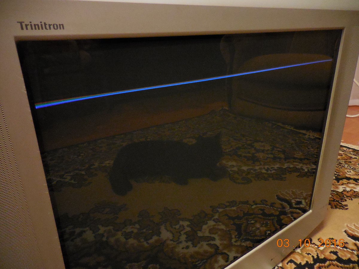

Всем доброго времени суток. Прошу помочь с устранением неисправности ТВ SONY KV-29LS60K, шасси AE-6B.
При включении звук есть, изображения нет. Диод мигает 5 раз. На сигналы пульта тв реагирует нормально, по крайней мере на регулировку звука и переключение каналов.
На проверку оказалось, что кадровая развертка работает нормально (судя по осциллограммам). Осциллограммы строчной развертки значительно отличаются от приведенных в руководстве. На контрольных точках 1,2,3,4 блока D вместо почти прямоугольных импульсов просматривается что-то похожее на пилу. Хотя какое-то анодное напряжение есть. (Остальные точки не мерил, так как вход у осциллографа слабый, а там напряжения выше киловольта, но этих точек, наверно, достаточно).
На вход блока D по линии H.Drive поступают те же похожие на пилу импульсы амплитудой всего 0,5 В.
Проверил цепи импульсов V.Sync и H.Sync блоков А и М. По линии кадровых импульсов (V.Sync) все красиво, а по линии строчных (H.Sync) опять те же пилообразные импульсы.
На всякий случай пропоял микропроцессор (плату М). Видимых результатов это не дало.
Думаю, что проблема в неправильной форме или амплитуде строчных синхронизирующих и запускающих импульсов. Где-то они искажаются
Прошу помочь с устранением неисправности или подбросить справочных материалов по микросхемам блока А.
Спасибо.Плата А: аудиопроцессор MSP3411G-QA-B10, RGB proc - CXA2100AQ-N, color proc - VPS9402-A32GEG.

Роман.И, плата кинескопа нормально на горловине сидит? |
Роман.И
Этого не проверял, посмотрю сейчас в обед дома. Кстати, забыл добавить. При включении режима 16:9 вверху экрана появляются две линии - красная и синяя, идут слева, но до конца экрана не доходят несколько сантиметров. Может, действительно, зеленой линии не хватает из-за неправильного положения платы. |

Теперь о неисправности. Проверял плату С. После включения, как указано в начале темы, звук есть, изображения нет, диод мигает 5 раз. Осциллограммы сигналов на плате С далеки от приведенных в описании. Оказалось, что изображение появляется если дотронуться щупом тестера или осциллографа до вывода G непосредственно на трубке (второй щуп на корпус) или вывода 8 соответствующей микросхемы - IC7325. По R и G такое не проходит. После этого сигналы платы С становятся похожими на приведенные в описании. Диод перестает моргать.
Изображение сильно искажено. По вертикали занимает весь экран, а по горизонтали шириной в половину экрана, находится в середине плюс сильные подушкообразные искажения (вчера ошибочно написал, что изображение смещено влево. У меня телек лежал лицом вниз и видна была только правая часть экрана. Прошу прощения). В изображении отсутствует или очень мало зеленого цвета. В этом режиме проверял строчную развертку. Импульсы на контрольных точках также похожи на пилу вместо прямоугольников. Т.е. строчная развертка по-прежнему не растягивает изображение.
Если дотрагиваться тестером или осциллографом до выводов R,G,B, то изменения изображения ощущаются на R и В сильно, а на G едва заметно.
Все пользовательские функции пульта работают.
После выключения и включения телевизора снова нужно его "запускать" - тыкать на вывод G.
Буду думать. Прошу помочь кто чем может.

Роман.И
Процессор и флешку, плату С пропаивал, видимых результатов не дало. В сервисное меню еще не входил и ничего регулировать не пытался. Сейчас попробую. Но раньше-то все было нормально, неисправность возникла в один момент - включаешь,а там это. Никаких деталей пока не менял. Кадровая развертка работает нормально. Это со строчной что-то не то (судя по форме изображения и по осциллограмма сигналов, я раньше уже написал подробнее).
Может ли быть такое, что при включении телевизора в зависимости от состояния цепей R,G,B, формируется сигнал по линии IK с платы С на плату А. Из-за отсутствия тока луча G сигнала IK нет и поэтому процессор дает неисправность, гасится экран. Когда вывода G касаешься тестером проявляется бросок тока, появляется сигнал IK, появляется изображение. Но, видимо, сигнал IK все равно отличается от нормального из-за неисправности цепей G и по-
этому форма импульсов строчной развертки тоже ненормальная... Черт, люблю теории... Остается найти неисправность по цепи G. |
