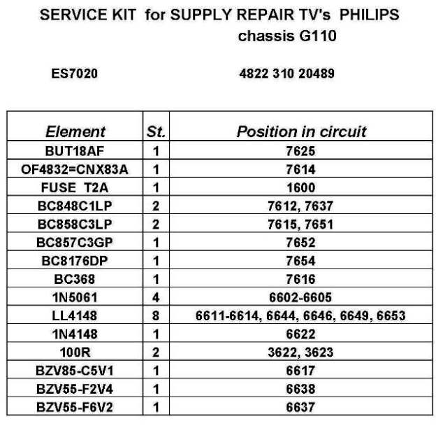

Сообщение #2 от 13/06/2009 17:57 цитата
max787, самое необходимое - http://monitor.espec.ws/section1/topic123072.html
И это выполнил ?
  G110_ремкомплект.jpg  57.67 КБ  Скачано: 2177 раз(а)
